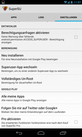

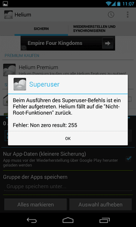

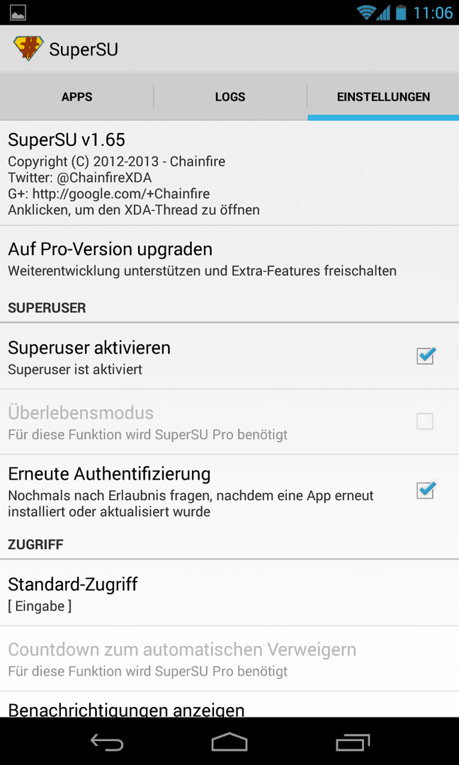

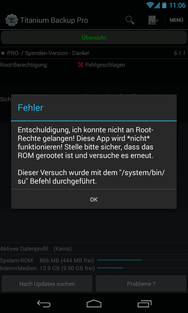

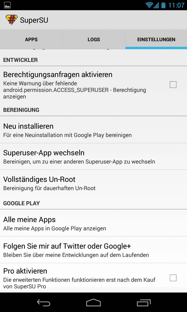

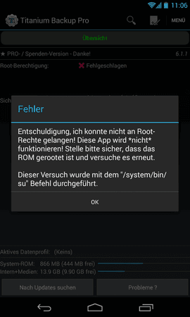

Hallo, wollte heute mal per Titanium ein Updated machen und stelle fest, dass keine root Rechte vorhanden wären? Hatte mit ncry entsperrt. Nutze TWRP und als Mod Slim Bean. Wie kann es denn nicht gerootet seid obwohl recovery und Rom? Vielen Dank.
...bin mir da nicht sicher, aber kann man es nicht unrooten im SU und ROM und Recovery bleiben erhalten?
Ist dein Bootloader noch unlocked?
lg
Reaktionen: Bondar
lg
Siehe Screenshots.
Bootloader meint:
Secure Boot Enabled
Lock State Unlocked
