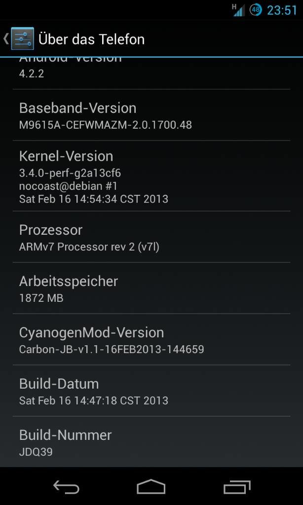

Also ich habe carbon 1.1 (4.2.2) drauf und mit dem mitgelieferten kernel geht touch control.
Weis nur nicht welcher Kernel da drin ist.
Gesendet von meinem Nexus 4 mit Tapatalk 2
