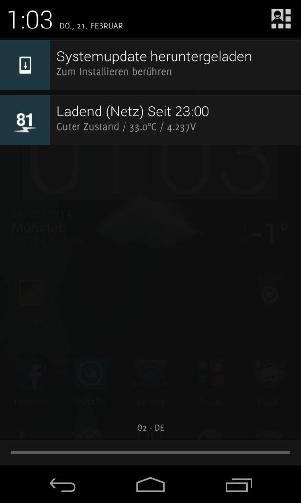

ich weiß leider wo sonst genau, hoffe hier passt es. ich will noch kein otaupdate machen und bin die kommenden Tage auch im Ausland unterwegs, kann man die Benachrichtigung wegblenden?
Root vorhanden
Send with Tapatalk via my Nexus 4!
mit Root gibt es Möglichkeiten die Updateprüfung komplett zu entfernen. Aber temporär unterdrücken wüsste ich jetzt nicht.
