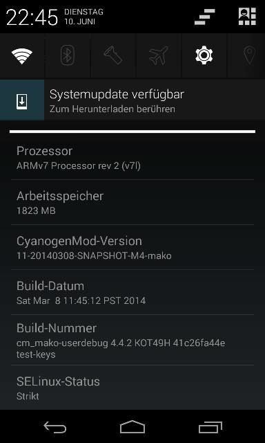

Hallo. Ich habe CyanogenMod 11 auf meinem Nexus 4 installiert und gerootet. Nun wird mir ein OTA Update von Google (auf 4.4.3) angeboten? Wie geht das? Was soll ich jetzt machen? Ich bin verwirrt.
Ich habe das selbe phänomen
Die Meldung einfach ignorieren.
Sollte die Meldung nerven einfach länger auf die Updateinfo drücken bis "App-Info" erscheint.
Dort dann drauf drücken und in diesem neuen Dialog dann den Hacken bei Benachrichtigungen raus nehmen
