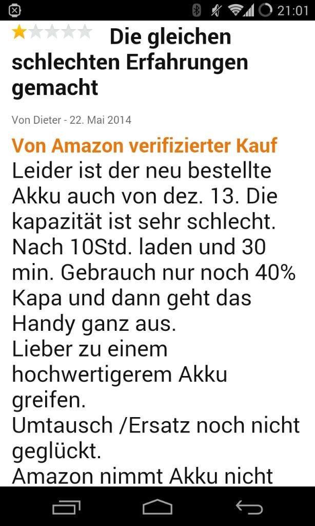

Hallo, habe auch ein Problem mit meinem Akku. Zumindest denke ich, dass es am Akku liegt.
Ich hatte nach ca. 1 Jahr das Problem, dass mein Nexus 4 bei meiner normalen Benutzung, innerhalb von 8 -9 Stunden leer war. Davor hatte es immer länger gehalten. Zurücksetzen auf Werkszustand und Factory Reset haben nichts gebracht. Andere Roms auch nicht.
Jetzt habe ich mir im Februar diesen Akku bestellt und gewechselt:
http://www.amazon.de/gp/product/B00D9OB6D4/ref=oh_details_o08_s00_i00?ie=UTF8&psc=1
Gerade eben hatte ich noch 20 % Akku und plötzlich ging das Nexus beim surfen einfach aus und nicht mehr an. Habe es jetzt ans Ladegerät gehängt und jetzt startet es wieder.
Kann das nur am Akku liegen oder auch was anderes sein? Und ist der Akku den ich gekauft habe überhaut gut?
Danke für die Hilfe dann werd ich den andern mal bestellen. Woran erkenne ich denn dass es ein originaler von LG ist?

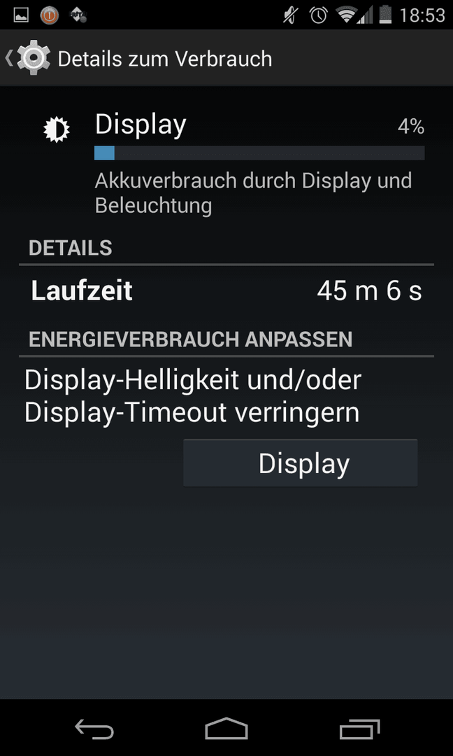

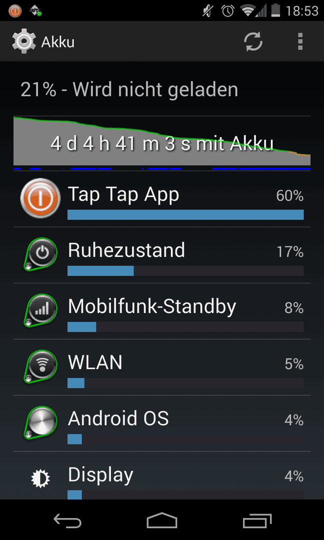

@fazerdirk
Der Verbrauch dieser APP "Tap Tap App" scheint sehr hoch zu sein. War das schon immer so?
Ja "Tap Tap" steht fast immer an erster Stelle, scheint aber kein Stromfresser zu sein, ist halt immer aktiv.
Aber sicher ist das eindeutig der größte Stromfresser. Whatsapp ist doch zum Beispiel auch immer aktiv und steht nicht ganz oben.
Kommt darauf an wie man diese Statistik deuten muss.
Meiner Meinung nach wird nur die aktive Laufzeit dargestellt
und nicht der Verbrauch in mA.
Ich deute die 60% als relativ wenig im Verhältnis zur DOT, den anderen Verbrauchern und vor allem der Gesamtlaufzeit.
Würde die App bei 1 Tag Betriebszeit 60% fressen, würde ich das auch anders sehen.
