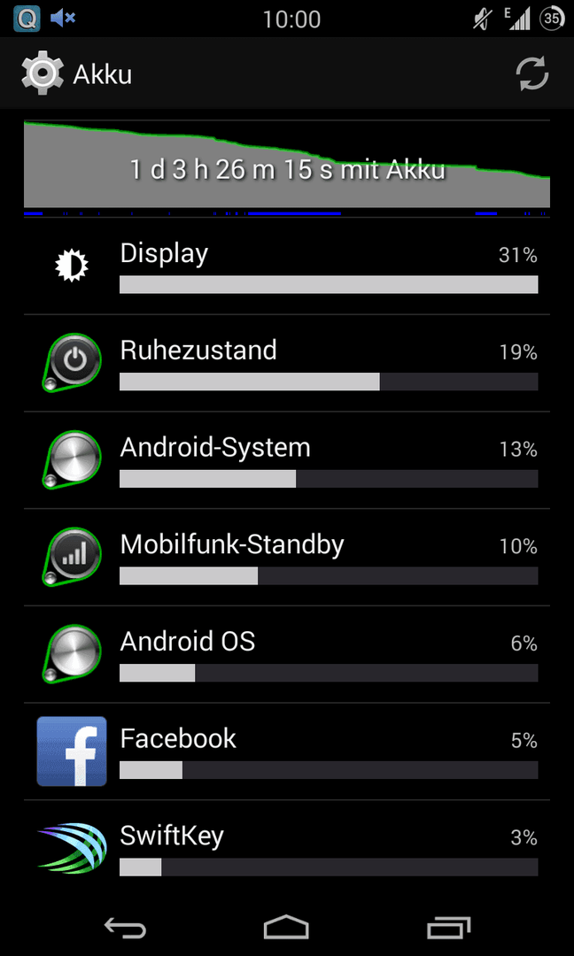

kurioserweise tauchen bei mir (Slimkat letzte Weekly) die Play Dienste gar nicht mehr in der Verbraucher-Übersicht auf. Ich nehme nicht an, das ich es damit bewirkt habe, aber ich habe bei mir in der Slimkat-App-Übersicht bei den Play-Diensten einmal kurz die Standort-Berechtigung aus- und wieder eingeschaltet. Seitdem ist, ob Zufall oder nicht, der Akku wieder brauchbar...
Moin,
Google-Play-Dienste liegen bei mir immer so um die 7%!
Ich habe im Moment die Stock-Rom am Laufen.
Deine DOT-Zeit würde mich bei deiner Laufzeit auch noch interessieren!
Gruß Emsholgi
Gruß Emsholgi
Die liegt so bei 2 Stunden 20 min. gerade. Ist nichts tolles, aber die war, als die Play Dienste noch in den Verbrauchern gelistet waren, auch nicht besser.
Ok, die liegt bei mir auch nur bei knapp 3,5 Std bei dauerhafter, stabiler 2G Verbindung
Im Wlan sind es etwas mehr!
Ich wiederhole mich da gerne, mit Android 4.3 war es definitiv besser.
Ich hoffe, dass sich mit dem Update auf 4.4.3 auch das Zusammenspiel zwischen Hard,-und Software verbessert :)
Gruß Emsholgi
