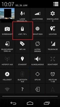

Endurocker schrieb:
Ich finde die Anzeige der Ladespannung und Akkutemperatur in den Schnelleinstellung ein ganz nettes Feature.
Wo finde ich diese Anzeige? In den Schnelleinstellungen sehe ich nur, dass geladen wird.
Musst Du aktivieren, dann wird das da auch angezeigt.
Statusleiste anpassen -> Schnelleinstellungen anpassen -> spezifische Schnelleinstellungen -> Akku Titel Einstellungen
Reaktionen: Knighty, datt-bo und balu_baer
Danke, den Bezug zwischen "Akku Titel Einstellungen" und Anzeige der Temperatur etc. in den Schnelleinstellungen konnte ich nicht herstellen.
Funktioniert.
