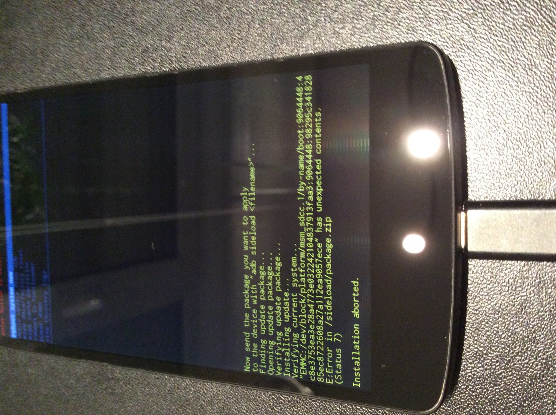

Zu früh gefreut, jetzt wollte ich wieder den adb sideload probieren und dann das:
Passiert bei genau 60% der Installation...glaube so langsam setze ich doch alles neu auf... :rolleyes2:

Du hast aber keinen anderen Kernel installiert, oder?
Ich würde an deiner Stelle jetzt versuchen boot.img aus dem factory image zu flashen und dann erneut adb sideload zu probieren.
Nein, wie gesagt alles Stock außer Root...
Okay danke, das probiere ich als letztes. Wenn das nicht klappt, dann werde ich alles neu machen.
Das selbe Problem hatte ich auch. Es liegt anscheinend and der Super-SU App von Chainfire. Diese löscht eine Systemdatei und dann lässt sich ein OTA nicht einmal mehr sideloaden. Auf XDA klagen mehrere Benutzer über das Problem. Also einfach sideloaden wie unter KK trotz Root und Custom Kernel ist jetzt nicht meht so einfach möglich. Eigentlich schade aber wenn du wie Endurocker beschrieben vorgehst, kommst du auch auf 5.0.1.
Reaktionen: ballex und Endurocker
boot.img auch geflasht, dann wieder adb gestartet, jetzt: "system/app/BasicDreams/BasicDreams.apk" has unexpected contents.
E: Error in /sideload/package.zip"
:confused2:
Das system.img flashen ist zuvor ohne Fehler durchgelaufen?
Jap.
