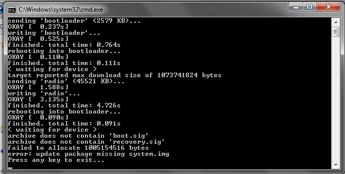

was mache ich falsch, ich habe das factory image in einen beliebigen orner auf dem pc entpackt, habe habdy im fastboot modus, wenn ich nun das flash all mit doppelklick öffne kommt nur die eingaeaufforderung mit dem fehler: der Befehl "fastboot" ist entweder falsch geschrieben oder konnte nicht gefunden werden?
Pack das Image mal in den Ordner wo auch die Fastboot Datei liegt und führ es von da aus...
es ging schon weiter, hat aber da aufgehört.
siehe anhang.
woran kann das liegen?

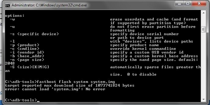

danke für die anleitung, doch leider funktioniert es immer noch nicht.
siehe anhang

Hast du die entpackten Daten system.img usw. in den platform-tools Ordner entpackt. Sie dürfen nicht in einem weiteren Unterordner liegen
Der ursprüngliche Beitrag von 22:04 Uhr wurde um 22:15 Uhr ergänzt:
Ich hab im xda-forum den gleichen Fehler gefunden. Du musst den PC neustarten, da entweder fastboot sich aufgehängt hat oder du nicht genug freien Arbeitsspeicher hast.

Ein andere Fehler könnte noch sein, dass der SDK Manager nicht auf dem neusten stand ist. Also vorher updaten.

Hatte das Problem, +andere aus dem Netz auch. Du musst von Hand per fastboot flashen, also alle Dateien die auf .img enden müssen per fastboot geflasht werden. Als Bsp.:
fastboot flash recovery recovery.img
