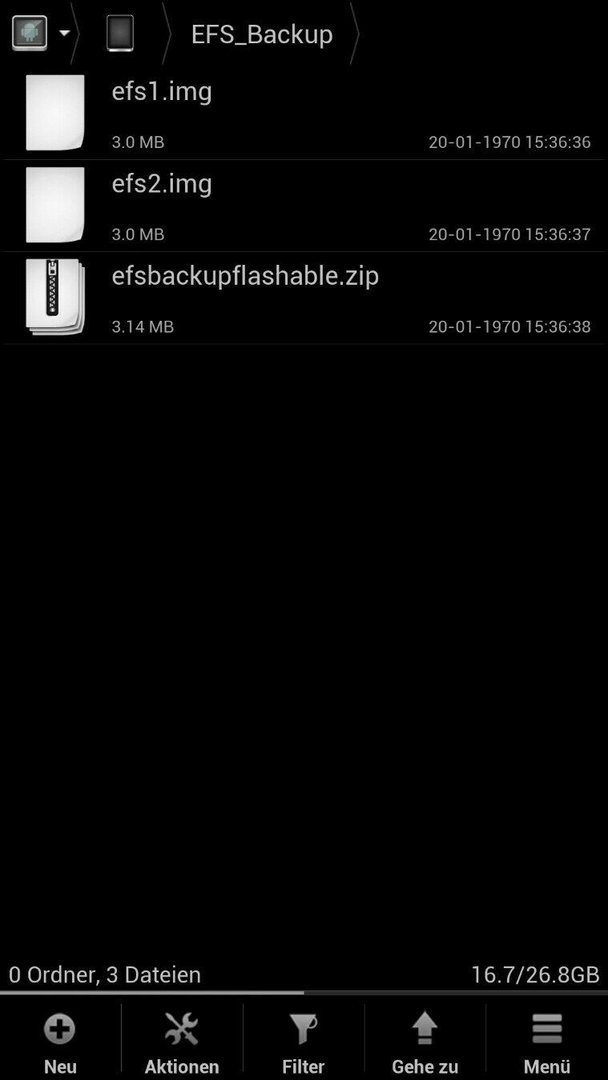

Hallo Zusammen!
Nachdem mir die SD-Karte zweimal mit cwm den Dienst versagt hat und ich neu aufsetzen musste, bin ich nun mal dem Rat einiger eingefleischter TWRP-Enthusiasten gefolgt und habe den Umstieg gewagt.
Der beginnt erst mal mit zwei fragen:
1. kann ich ein mit cwm angefertigtes Backup auch mit twrp restoren?
und noch wichtiger:
2. wenn ich in twrp auf backup drücke bekomme ich mehrere Auswahlmöglichkeiten, was alles gebackuped werden soll.
Was hake ich das am Besten alles an???
Alles, dann wird die zip aber ziemlich groß....hier brauche ich mal Eure Erfahrung!
Danke im Voraus!
P.S.: EFS habe ich schon mal separat gebackuped und in die Cloud geschickt ;-)

...wenn Du den Link noch anfügen würdest, wäre es perfekt
Reaktionen: konsumhaus
Danke.
Alles gesichert und auch schon getestet, ob das backup wieder restored werden kann. Alles bestens :)
