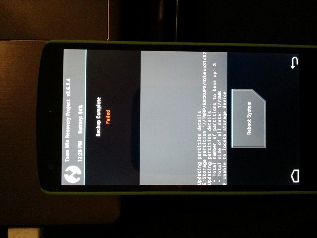

Habe vor zwei Tagen von Version TWRP 2.6.3.2 auf Version 2.6.3.4 upgedatet und seit dem werden meine NAndroid-Backups nicht mehr angezeigt/gefunden :blink:
Sind natürlich alle noch da.
Und wenn ich ein neues Backup mit der Version 2.6.3.4 anlegen möchte, dann bekomme ich die Fehlermeldung ,,Failed....siehe Bild,,
Das Update habe ich mit NexusRootToolkit v.1.7.8 gemacht.
Auch ein leeren des Caches unter,,Mount,, von Date+Cache hat mehrfach nicht gebracht.
Auch das leeren des Caches unter ,,Wipe,, dann Advanced Wipe, den Dalvik Cache und Cache bringt nichts :(
Und mit NexusRootToolkit bekomme ich auch kein NAndroid-Backup hin :(
Was mache ich verkehrt ?
Über Hilfe würde ich mich sehr freuen :thumbup:

Bei mir waren nach dem Update auf 2.6.3.4 keine Partitionen gemountet, ich bekam den gleichen Fehler angezeigt. Im Hauptmenü unter "Mount" die Partitionen die man mounten möchte anwählen und danach sollte es funktionieren.
Reaktionen: datt-bo
