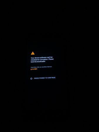

17 Minuten und die 4 Symbole bewegen sich immer noch lustig........:unsure:
Interessant ist wohl das beim start vorher folgendes angezeigt wurde : Your device is corrupt. It can't be trusted and may not work properly
Vielleicht fehlt noch was. Ich wollte eigenlich via Team Recovery Projekt noch die SuperSu zip drauf machen. Konnte die aber nicht finden obwohl ich Sie vorher auf Handy unter Downloads abgelegt habe. Vielleicht startet er deshalb nicht, nur wenn ich in dem Zustand der 4 Symbole das Handy an den Rechner mache zeigt er es mir nicht an.
Ok, das ist wirklich lange.
Mein Vorschlag: Boote ins TWRP und mach da nochmal einen Factory Reset und dann boote nochmal (und wieder warten), die Warnmeldung wegen offenem Bootloader bleibt aber.
SuperSU etc. kannst du machen, wenn das Gerät wieder normal läuft.
EDIT: Meldet TWRP irgendwas, dass er manche Partitionen nicht mounten kann?
EDIT 2: Zu der Meldung: Flash im Fastboot-Modus aus der Original-Firmware die vendor.img nach.
Du meinst das Bild oder?
Spiel doch mal original Software auf damit es mal wieder läuft
Lg
beim Start steht dort Mount Decrypt Date und dann enter passwort. geh ich auf cancel kann ich alles weitere auswählen.
