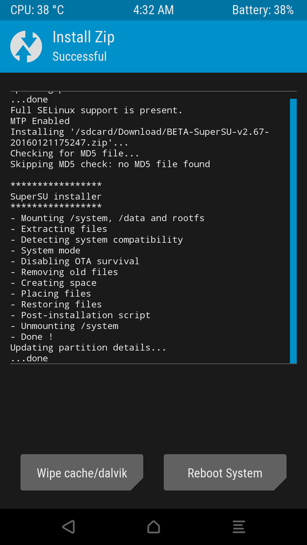

Habe das vollständige ZIP (Version 2.67) im Recovery installiert und trotzdem hab ich SuperSU dann nicht drauf.
Wie kommt das?
Gab es im Recovery-Log irgendeine Fehlermeldung dazu?
Nein gab keine Fehlermeldung, alles ok.
[doublepost=1455360297,1455358842][/doublepost]So siehts aus..

Der Bootloader ist aber geöffnet, oder? ;)
Bootloader ist offen, kann es mir auch nicht erklären..
Vielleicht hat jemand eine Idee:confused2:
Sehr merkwürdig, ich habe das schon ziemlich oft so gemacht mit meinen Nexen (N5, N5x, N7). Nie ein Problem damit gehabt. :(
