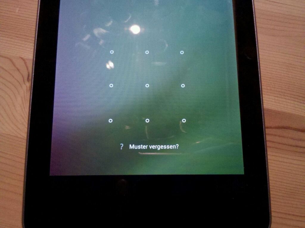

nach 5maliger Falschangabe bietet mir mein Nexus folgendes an:

Ja, meins auch. Sicher, dass du ein Google-Konto auf dem Gerät hast?
Die Sache ist ja die, das ich ganz genau weiß welche Pin ich eingegeben habe... 1974, das Geburtsjahr meiner Frau. Ich meine auch zweimal diese Zahlen eingegeben zu haben. Ist vielleicht die Zahlen Tastatur anders aufgebaut? Habe die Tastatur meines Notes da installiert. Swiftkey3. Ich bin echt am verzweifeln; vor allem an mir... Zweimal eine andere Zahlenfolge bewusst eingegeben zu haben...
Der ursprüngliche Beitrag von 21:53 Uhr wurde um 21:54 Uhr ergänzt:
Dein Bild ist mit Muster. Bei mir und Pin macht er es nicht...
Hast du einen PIN oder ein Muster?
Wie siehts denn nun aus? Ist ein Google Konto drauf?
