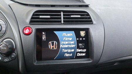

so sieht es jetzt aus :biggrin::biggrin::biggrin:. gemacht habe ich es nur mit Zooper Widget. eine app die ich jedem ans Herz legen kann der etwas in die richtung machen will.
