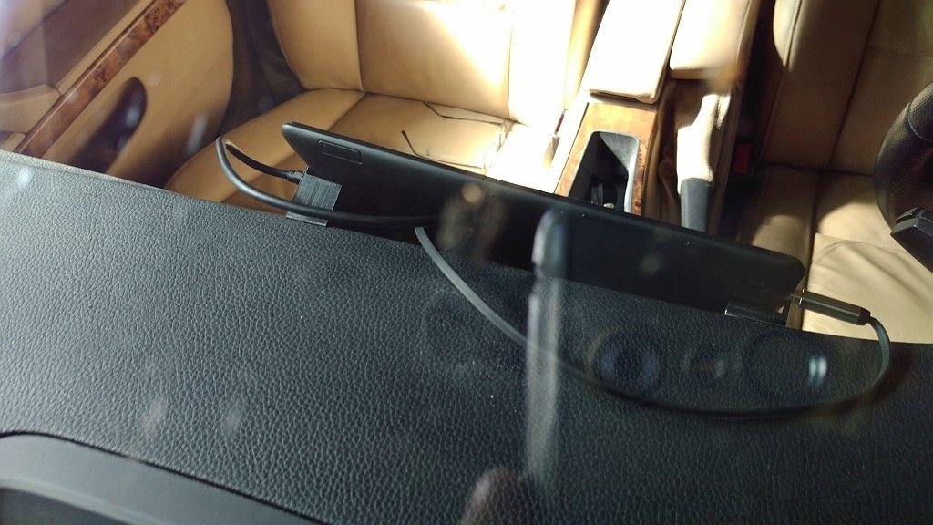

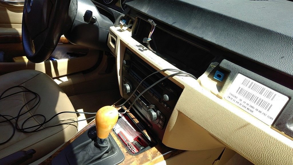

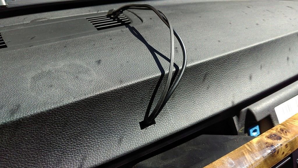

Ich habe jetzt endlich mal die Kabel versteckt. Die Verlegung der Anschlüsse vom Nexus7 nach hinten kommt demnächst. Dann sind gar keine Kabel mehr zu sehen. :D
Auf des Loch in der Mittelkonsole bin ich nicht so stolz, aber man sieht es ja normalerweise nicht und wird auch noch durch den Telefon(Fake)adapter versteckt.

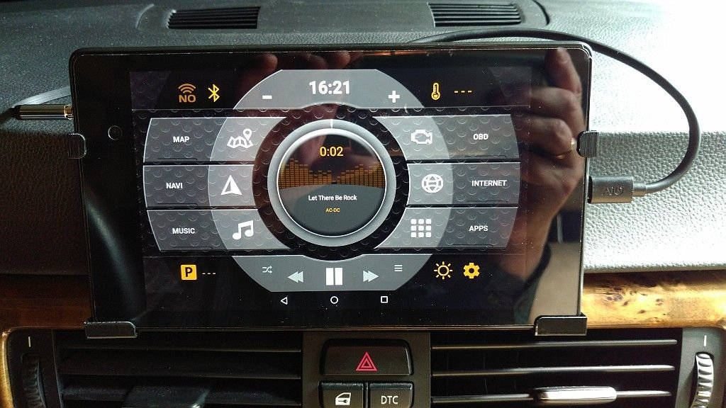

Deine Halterung auf den letzten Bildern, hast du die selbst gemacht?
Wie hast du das mit den Verknüpfungen auf dem Bildschirm gemacht?
LG
Ja, die Halterung ist selbst designed und gedruckt.
Die "Verknüpfungen" ist der Homescreen. Hier zu finden.
Wie beschrieben nutze ich nicht Timurs Kernel. Ich habe das Hoch-/Runterfahren mit Tasker gemacht. Da bin ich flexibler da ich nicht nur Power sondern auch die BT-Verbindung als Trigger hernehme.

@DeJeWie genau hast du das denn mit deiner Halterung hinbekommen wenn ich fragen darf?
Wie meinst du das? Ich habe mit Knete die Rundung abgeformt, fotografiert und dann in Fusion360 die Halterung in 3D entworfen. Ich brauchte ein paar Iterationen bis sie einwandfrei gepasst haben. Ich habe einen eigenen 3D-Drucker, da ist es sehr günstig x-mal zu drucken. ;)
Die Halterungen selbst sind mit doppelseitigem Klebeband (aus dem Baumarkt, das weiße starke) geklebt, hält wie Bombe.
