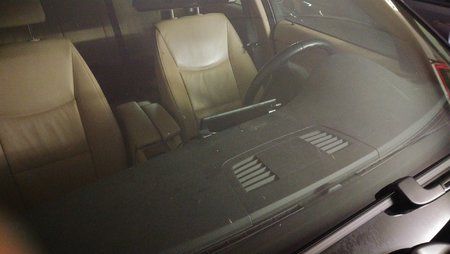

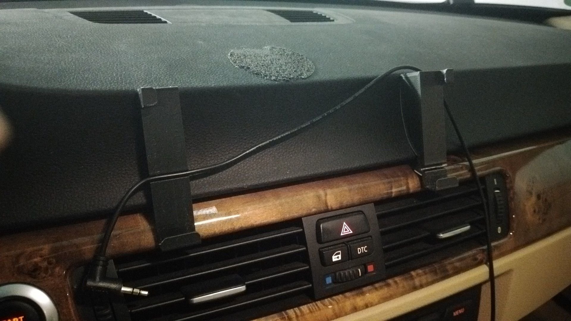

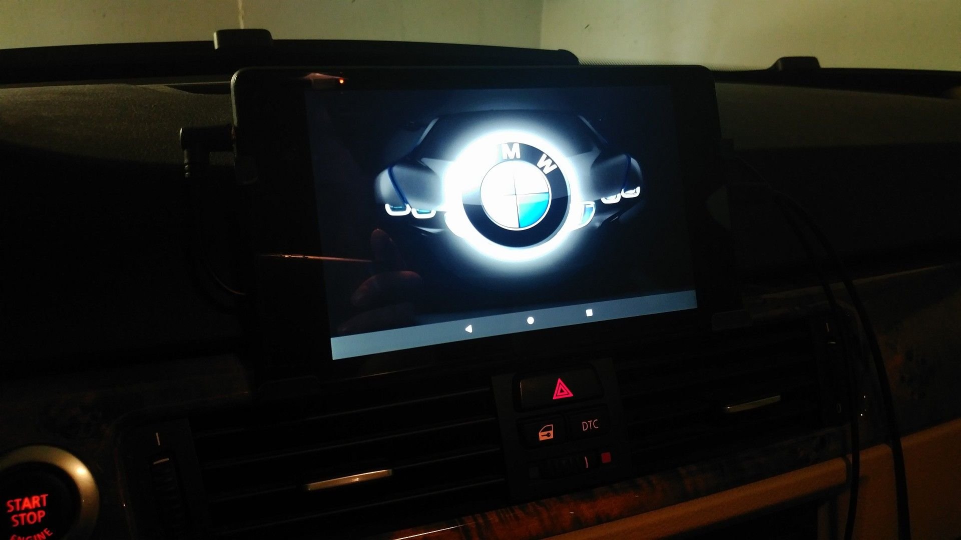

Anbei noch ein paar Bilder zur Hardware. Mein Halter ist soweit fertig. Es fehlt die Verkleidung (nach vorn) und die Kabel müssen versteckt werden. Ich habe genug Platz hinter dem Halter. :D
Ich bin mir noch nicht sicher ob ich AUX und Power am Tablet mit zusätzlichen Buchsen auch nach hinten verlege.
