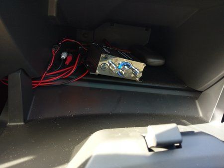

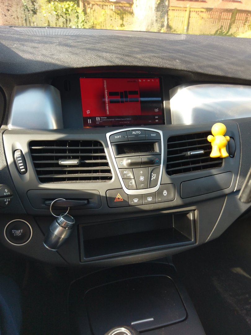

Hier mal mein Einbau in ein Laguna III. Das Radio ist komplett raus. Somit Stream ich mir Radio über mein Handy Hotspot. Jetzt versuche ich noch ein joycon zu verbauen um die LFB zu nutzen.

weis jemand wie man den Ruhe Modus weg bekommt?
ist so eingestellt das wenn es geladen wird sich nicht ausschaltet,nur wird es nach ein Paar Sekunden Dunkler!?
da gibt es eine app die lässt das display dauerhaft an. die nennt sich keep screen on. mfg
oder ein tasker profil erstellen aber da habe ich leider kein plan von. Der TE hat das glaube ich via Tasker erledigt.
ok danke dir, werde es versuchen.

Hobbygolfer...welchen miniverstärker hast du?

ich bekomme die störgeräusche einfach nicht weg. Um Schalt Plus zu bekommen müsste ich ein Kabel vom Sicherungskasten ziehen. Daran ist der 12V USB umwandeler angeschlossen und der Mini. Verstärker. Ich habe ein Ground Loop isolator hinter dem Verstärker. Dann habe ich diesen entstörfilter dazwischen Sinuslive 13766 Sinuslive Entstörfilter EF-20: Amazon.de: Auto .aber nichts hilft. Nur wenn ich das tab vom Strom trenne kommt alles ohne Störung an. Hat jemand eine Idee?

Wie habe ich es weggekriegt: Nun, wie die meisten schon sagen, kauf keinen billigen 12V-5V Wandler um das Tablet zu versorgen. Ich hatte einen "teuren" Wandler für etwa 12 Euro gekauft, doch sobald das Tablet daran gehängt wurde, pfiff es dennoch aus allen Lautsprechern. Die Lösung: Kauf dir einen galvanisch getrennten DC-DC Wandler (auch zu haben für ca. 12 Euro); damit können Störungen nicht übertragen werden.
Danach war nur noch mein billiger Mini Verstärker (Basetech, ca. 40 Euro) von der Störung behaftet. Ich bin dann umgestiegen auf ein etwas teureres Modell (Clarion XC1410, ca. 150 Euro), was ein MOSFET Netzteil verbaut hat und somit jegliche Störungen in der Spannungsversorgung filtert.
