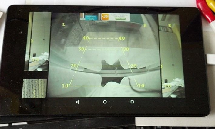

@kitt2011
Ich habe auch einen STK1160- und einen UTV007-Grabber mit dem vcam2.apk probiert unter Android 6.01 auf Nexus 7 2013 läuft absolut nichts. Alle Webcams laufen, aber nicht ein Grabber mit irgendeiner Kamera, die Video liefert, funktioniert. Er wird zwar eingebunden, aber selbst mit verschiedenen .ko-Dateien geht nichts.
Ich glaube, dass die App vcam2.apk unter Android 6.01 einfach nicht funktioniert mit den Grabber-Versionen, die ja in unzähligen Untertarten existieren. Man kann die App mit einer Webcam nutzen, muss dazu aber das Video seitenverkehrt für eine Rückfahr-Kamera einstellen (Flip Horizontal) und das kann die App auch nicht vernünftig im Vollbildmodus: Es gibt Müll auf einer Seite, wäre aber tragbar.
Was geht ist ein UTV007-Grabber (LogitechVG0001A) mit der App "USB Camera" V6.9.1 (mittlerweile V6.9.2 mit gleichen Fehlern) von Shen Yao aus China. Ich habe mittlerweile ca. 15 verschiedene Apps ausprobiert. Die Easycap-Viewer-App sollte angeblich gehen, kostet aber, und deshalb noch nicht versucht.
Die App "USB Camera" hat aber leider diverse Fehler. Sie zeigt nur ein quadratisches Bild und der Rest ist vermüllt auf der Anzeige (siehe auf Bild Teile links und rechts). Weiterhin geht die die Option "Exit after disconnect" nicht, was für eine Rückfahranwendung wichtig ist, und natürlich müllt sie auch Werbung oben ins Bild, was ich ja noch akzeptieren würde, wenn der Rest vernünftig ginge, bzw würde ich sie bezahlen, wenn... Diese App zeigt, dass es unter Android 6.01 mit Grabber funktioniert, nur die ganzen App-Bastler kriegen das nicht sauber gebacken.
