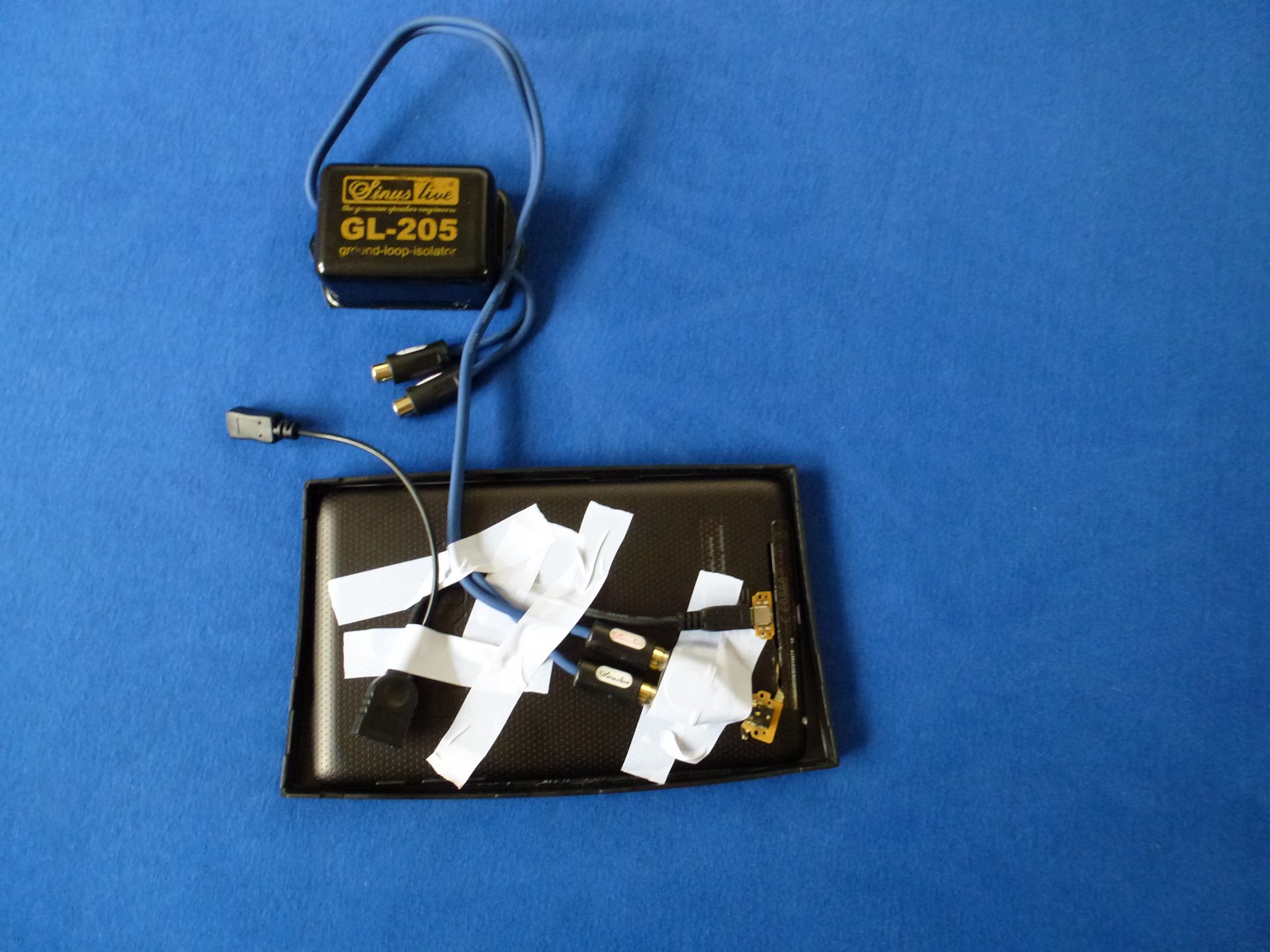

Achso hallo erstmal, ich bin Meik und mich hat dieser pornöse Fred auch inspiriert sodass ich es angegangen habe das gleiche zu tun :D Hatte vorher ein Erisin Radio versucht, eine Mischung aus Tablet und Radio (Erisin ES8935A 7 Cortex-A10 Android 4.0 Car DVD Player 1GB RAM [ES8935A] - US$352.00 : erisin.com) Das Tablet war aber dermaßen grottig das ich es nach 2 Monaten wieder rausgeworfen habe.
Hab jetzt das Nexus 7 "drin". Ist momentan noch ein Provisorium, da ich mir noch überlegen muss, wie ich das Tablet anständig fixiert bekomme. Zudem muss ich den Rahmen auch noch richtig ans Tab anpassen und nicht nur das Plastik rausbrechen bis es reingeht xD
Fahre einen Opel Omega B Caravan Facelift.
Zudem wollte ich DAB+ ins Auto bringen, was ich auch erfolgreich mit einer Magnetantenne geschafft habe und zwar mit diesem Projekt:
Feilen & Stolz
Sehr geile Sache funktioniert auch klasse in der Stadt. Leider hat meine eigene Autoantenne einen eingebauten Verstärker, der die DAB Frequenzen filtert, sodass ich um das Ganze fest nutzen zu können eine komplett neue brauche =(
Zudem habe ich mir einen Bluetooth OBD Adapter gekauft, und Torque installiert, diese Kombination muss ich aber noch im Fahrenden Betrieb testen. Verbindung und Erkennung alles hat soweit prima geklappt.
Habe noch folgende Probleme:
- Der Akku wird leergesaugt wie Sau trotz "Deep Sleep" habe schon alle Wake Up Alarms ausgestellt, aber auch jetzt erst den FI-Mode aktiviert, ich denke damit sollte sich das erledigt haben?
- Die Sache mit den USB Geräten nach dem Aufwachen aus dem Deepsleep
Und Wünsche:
- Würde gern meine Bordeigene GPS Antenne ans Tablet anschließen, du hattest dazu ja schon ein Kabel angelötet, dieses müsste ich dann an die Mitte des Anschlusses packen und die Schirmung der Antenne an die Erde vom Tab anschließen oder?
Soweit erstmal von mir, freue mich auf Eure Ideen / Anmerkungen =)
