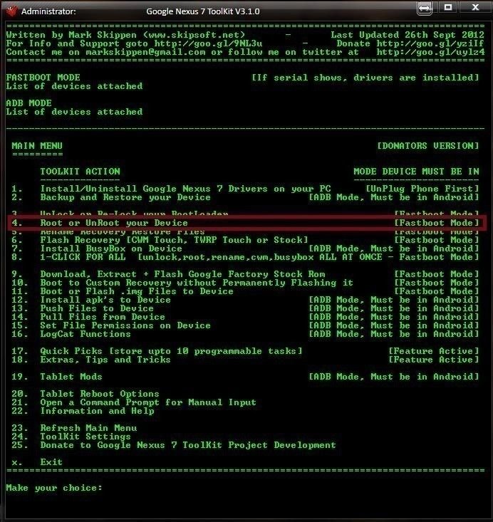

@ WOnken
Wenn du das Nexus 7 ToolKit benutzt kannst du doch auch NUR rooten.
CU
Alles klar, dann mach ich das so. Ich roote jetzt nur wieder mit dem Toolkit und meine Daten bleiben erhalten. Danke...
