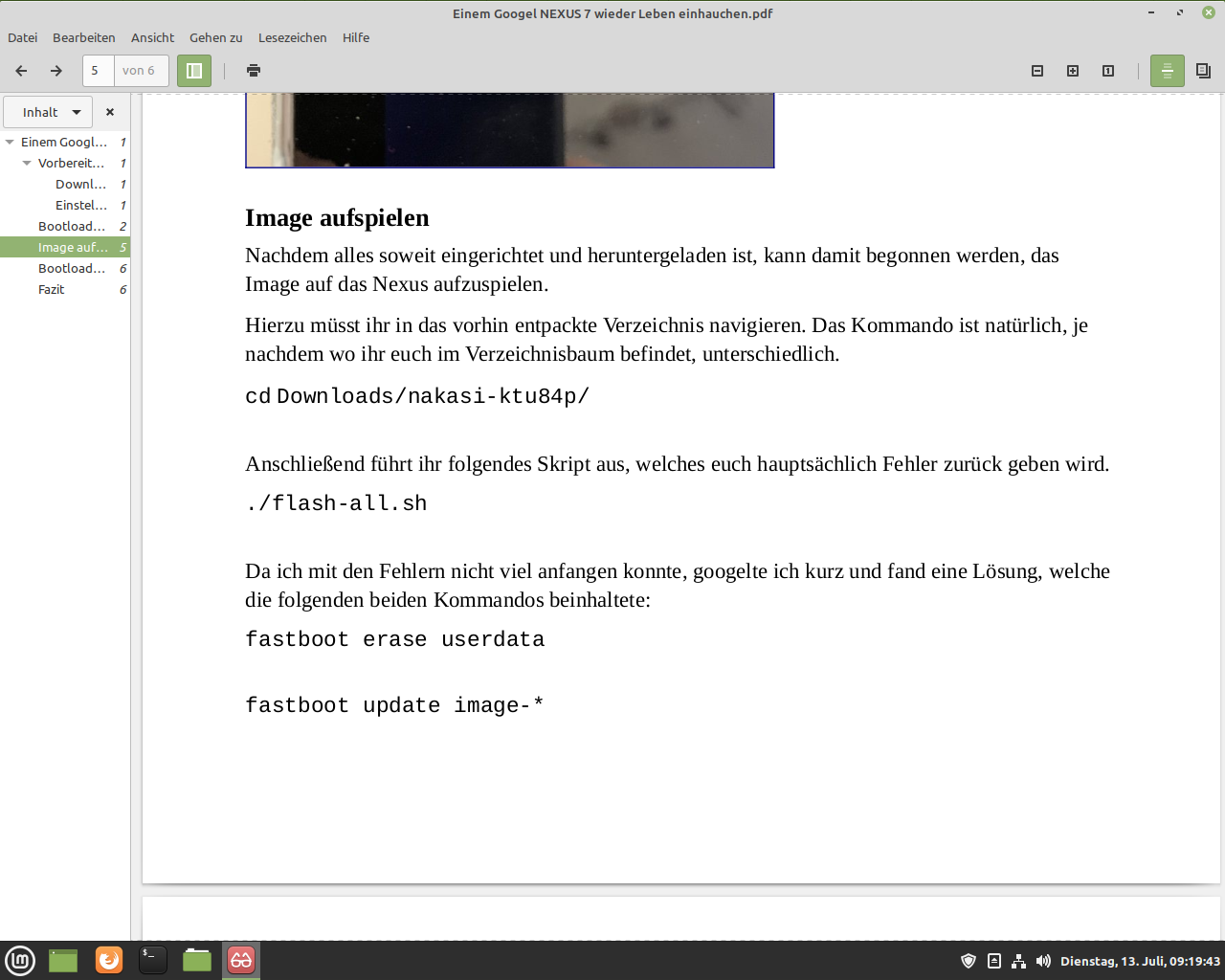

Das ist die Pdf mir der ich bis Dato gearbeitet habe:
(Bildschirmfoto) Bis hierhin komme ich, danach scheint was nicht zu Funktionieren.

  • Einem Googel NEXUS 7 wieder Leben einhauchen.pdf

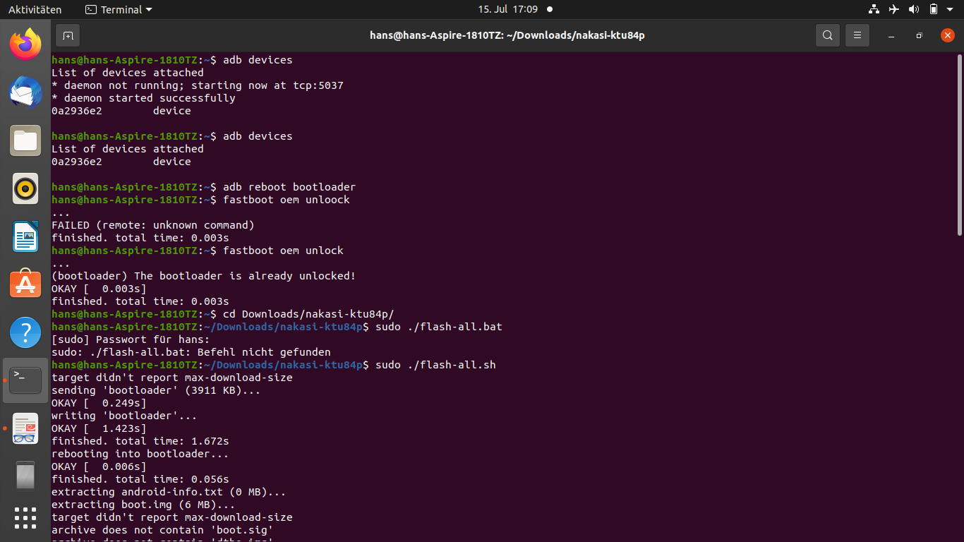

naja ich konnte bis dato alles zurück verfolgen und aus führen....bis bei der letzten Eingabe....
dort sollte ich den Befehl flash-all.bat eingeben...., die Dat hatte ich allerdings kam die Meldung Befehl nicht gefunden eingabe Abruch.
in meiner (etwas älteren Anleitung) musste ich flash-all.sh eingeben da tat sich zumindest was....!

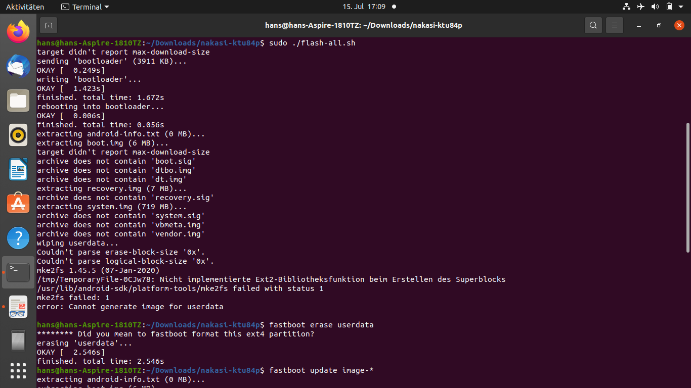

Ich konnte beinahe alles eingeben...bis auf...fastboot update image-* da verweigerte er die Ausführung.
Ubuntu war weg.....um weiter zu machen musste ich es wieder aufspielen....hab so langsam die Nase voll.!

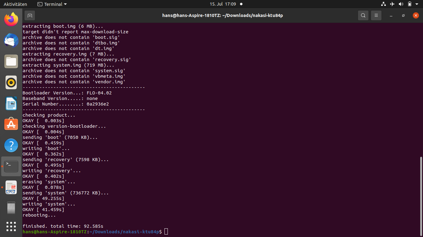

Funktioniert hat was, mir scheint da fehlt noch was? ich hatte 4 Bunte Kreise die am Rotieren waren....
soll ,man da noch mal Warten?

Der erste Start einer frisch geflashten Rom kann immer zwischen 15 und 20 Minuten dauern. So kenne ich es noch vom Samsung galaxy s4, warte einfach ab wenns loop läuft merkst du es ja wenn es nicht über den Punkt hinweg kommt.
