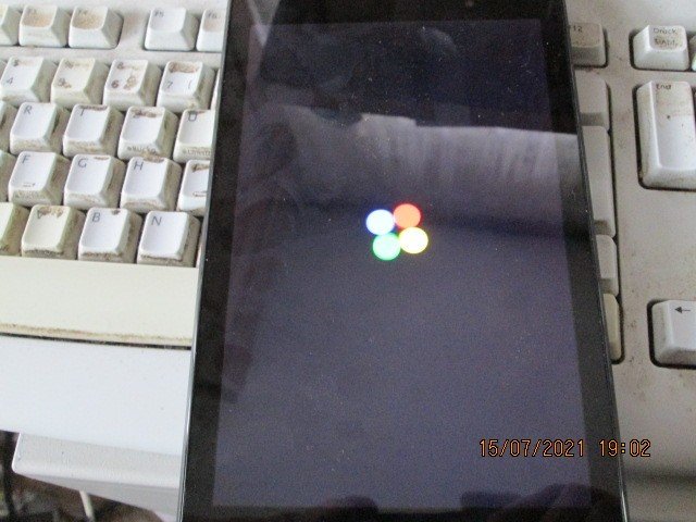

15-20min dauert so was? hm? ,ich bin eben zu meinem PC....und die bunten Bälle tanzen immer noch im kreis rum
also alles beim Alten!
es tanzen immer noch ein Gelber, ein Grüner,ein Blauer,ein Roter Kreis im Kreis herum!!

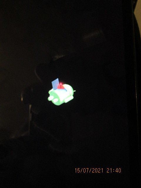

den Bootloader aktivieren hatte ich auch mal da kam ein liegen kleiner Grüner Roboter mit einem Roten Dreieck über der offenen Bauch klappe.
Das Komische an der Sache ist, das die Ubuntu Touch neu auf Spielungen Tadellos verlaufen OHNE FEHLER!🤢

Würde halt an der Stelle nochmal das Tab anschließen und dann mit dem Nexus Tool probieren die stock wiederherzustellen sieht so aus als wenn dem die Boot Image fehlt bzw die Rom an sich der Boot loader sieht demnach so wie ich es beurteilen kann okay aus deswegen die tanzenden Ringe

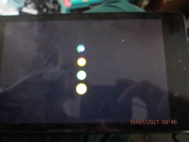

habe mir gerade das letzte Nexus update auf gespielt....
nun tanzen keine Bälle mehr im Kreis dafür stehen die in einer Reihe
beim Reboot sah ich einen Roboter stehend unten drunter war ein rotierender Kreis (Zahnrad?)
es sieht zumindest Besser aus als gestern...?
ich warte mal ab....1Std!
Hat sich erledigt!!!! ein Blauer Bildschirm oben Welcome darunter Sprachauswahl dann ein gelber Punk mit einem schwarzen Pfeil nach Rechts.....
Meine Frage ist jetzt..... warum Funktioniert das Letzte Firmware Pack und alle anderen die ich davor hatte Funktionierten nicht?
