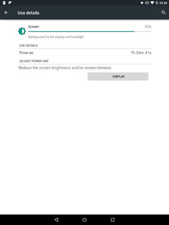

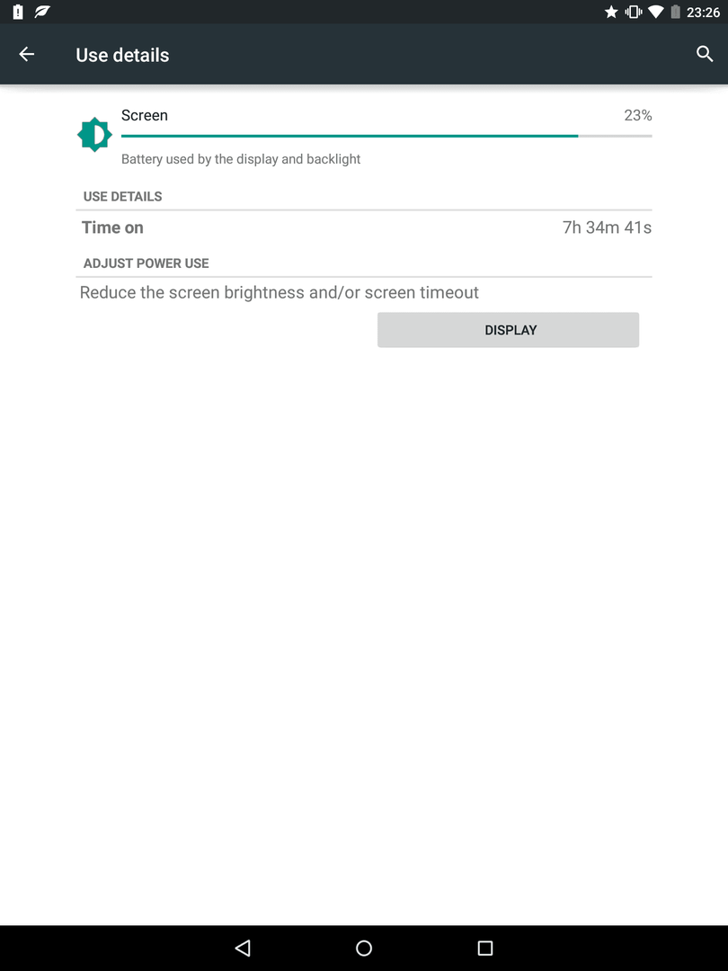

So, etwas getestet und Powersave Mode mit 1428Mhz für die CPU und 320 Mhz für die GPU scheint sich bewährt zu haben. Es ist im normalen Betrieb noch ausreichend Schnell, und auch für weniger Anspruchsvolle Games reicht es noch aus. Damit hab ich 7,5h hinbekommen, darunter viel Lesen von PDF heute, YouTube und andere Videos sowie etwas Browsen, Music hören und anderes typisches Zeug.
Auf jeden Fall eine Verbesserung und für mich vollkommen ok. Das 2A Laden macht sich auf jeden Fall auch bezahlt, 3h laut Berechnung um von 5% auf 100% zu kommen!
