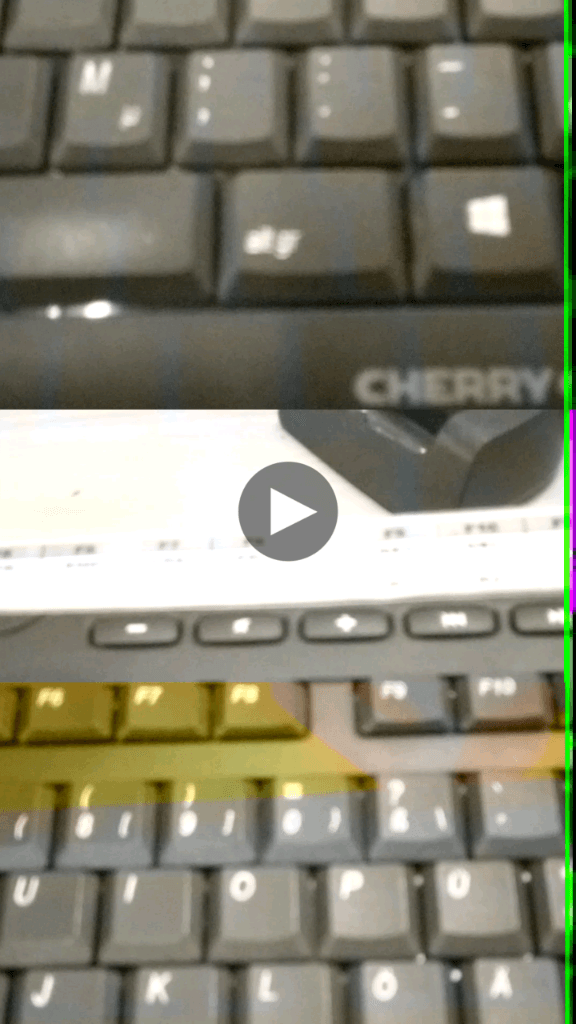

Hat jemand mit der Rom 4.2.0 noch Probleme wenn er Videos macht?
Die Vorschau sieht so aus wie im Anhang. Wenn ich das Video abspiele ist alles normal.
Wenn ich das Video aber auch noch verschicke sieht das bei denjenigen aus wie auf dem Screenshot.
Kennt das jemand und oder gibt es da ein fix?

Welche Firmware nutzt du?
Diese Fehler, sind bei uns nur bei vereinzelten Geräten aufgetaucht.
Und nur in Verbindung mit alter Firmware.
Nach dem Update auf die N-Firmware (2.28.xxx.x) waren die Probleme bei allen behoben.

Ich bin noch auf der alten Firmware. Ich habe mir schon fast gedacht das es daran liegt. Wollte nur sicher gehen bevor ich alles mögliche probiere und so unter Umständen alles schlimmer mache. Ich kenne mich [emoji23]
Danke für deine Antwort!
