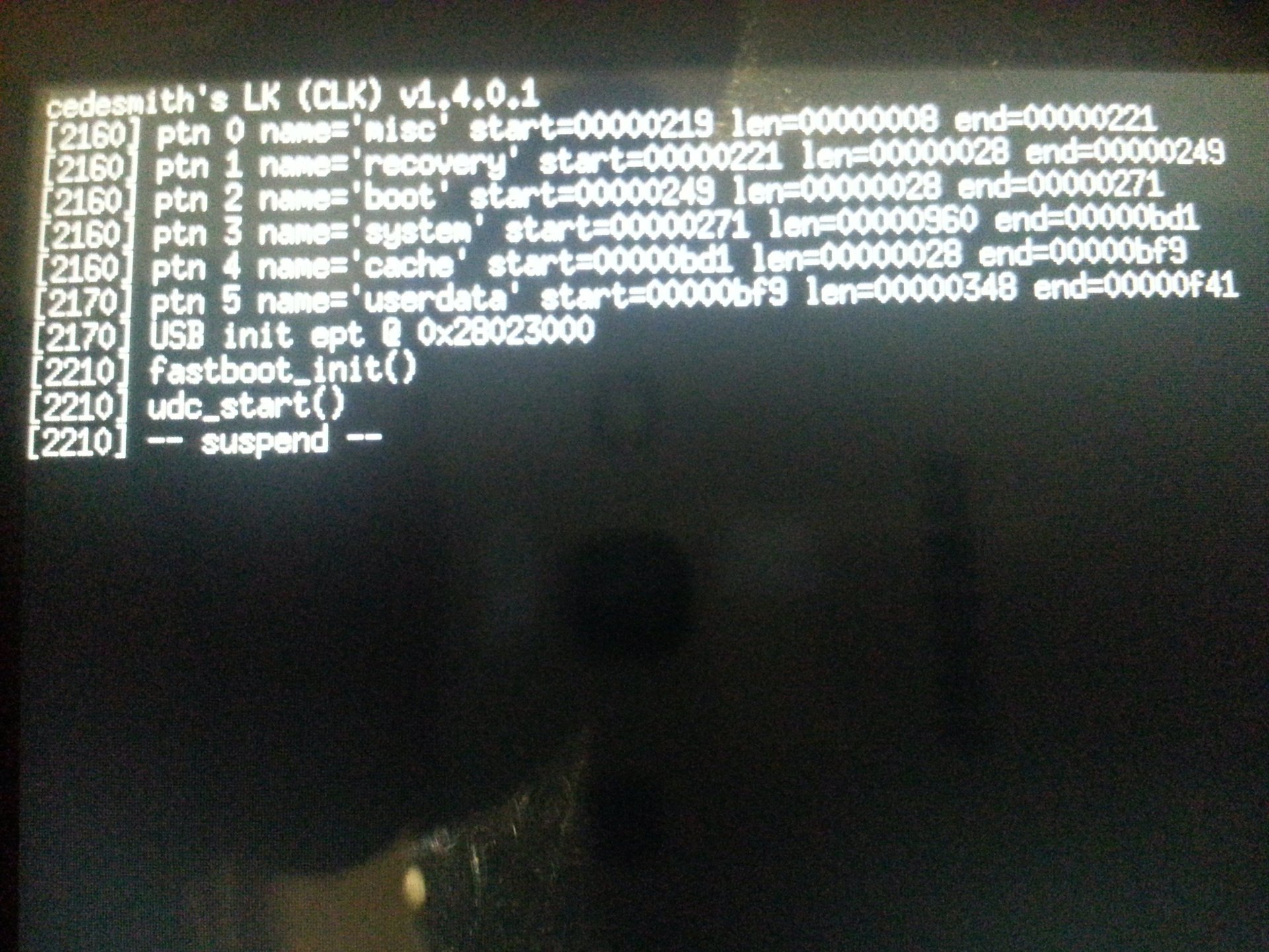

hab radio rom und die andere rom geflasht aber bekomme danach nur den schwarzen bildschirm und als letztes steht suspent. komme irgentwie nicht weiter
gibt es vielleicht noch etwas was ich falsch mache oder nicht erkenne habe zum flashen CLK über ein HD2 Toolkit CLK version steht im Bild. wüsste langsam nicht mehr weiter. hättest du vielleicht zeit über skype kurz zu reden oder irgentwo anders drüber?
ps. HSPL version: SPL-2.08.HSPL 8G XE
Du hast ja auch cLK (1.4.0.1) installiert!
Das ist nicht nötig, du solltest nur cLK 1.5 installieren.
Dafür ist es nicht nötig vorher cLk zu installieren.
Also nochmal Task29 und dann zum Kapitel cLK 1.5!
Und nachdem cLK 1.5 drauf ist, dort im HBoot unter Settings die Werte für System (290) und Cache (2) ändern.
Danach das Rom flashen.
Stelle sicher das deine SD richtig partitioniert ist.
Achte darauf das die Fat32 links am Desktop, die Ext4 rechts daneben ist.
Beide Partitionen auf "Primär".
