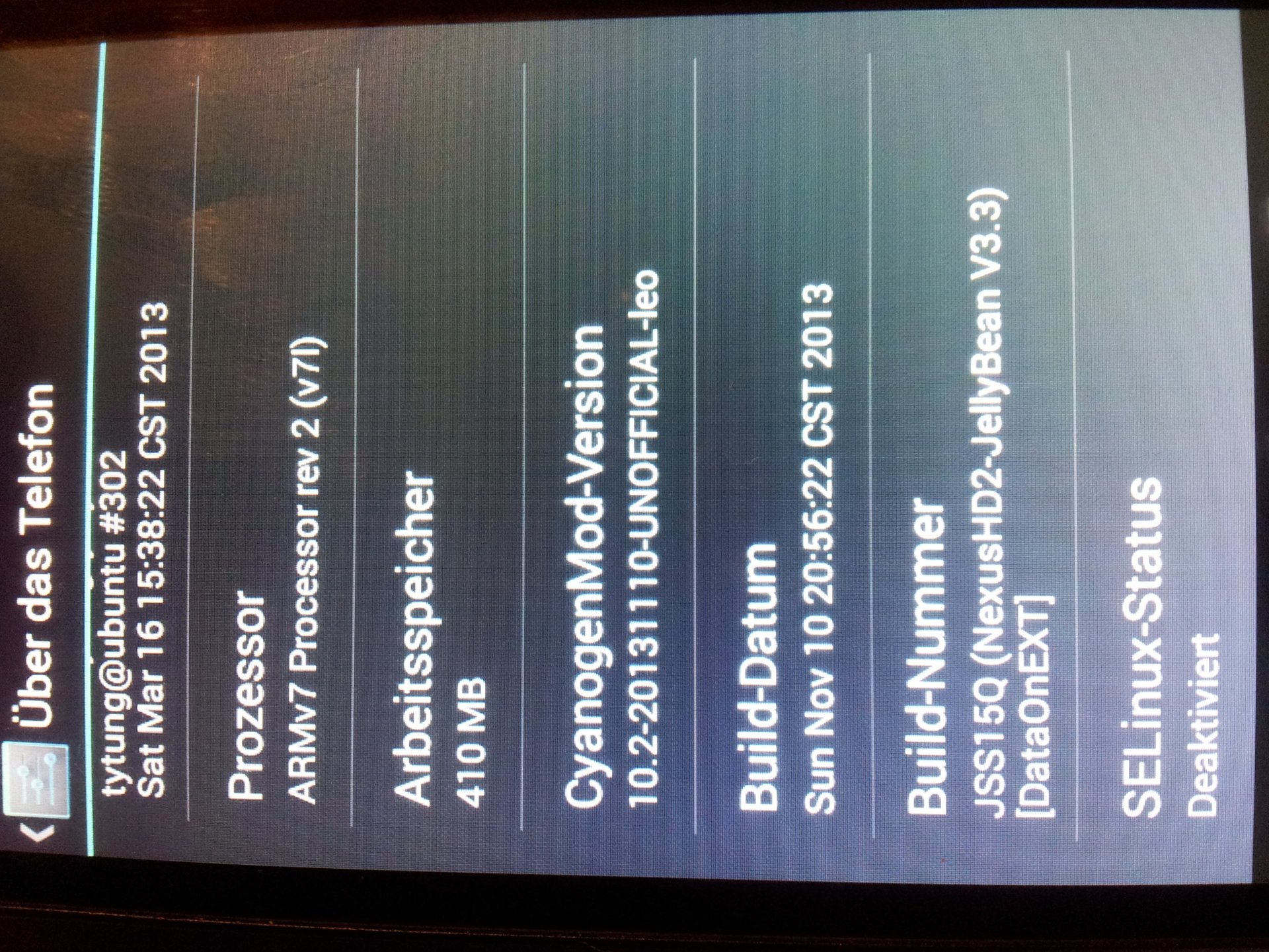

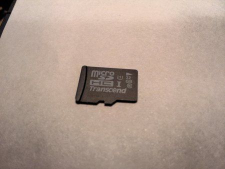

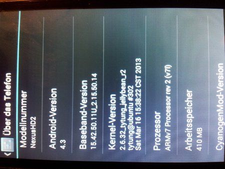

Hallo @Fietze @all
Habe vor gut 8 Wochen mein heißgeliebtes HTC HD2 zum x.ten Mal geflasht und ihm diesmal ,statt sonst 8GB Class4,eine 32GB Class 10 spendiert !
Micro SD patitioniert : 29,xGB Fat32 + 2GB Ext.4...
Die KitKat-CM11 V4.6 lief ganz träge ,deshalb hab ich es mit dieser Rom/Kernel usw. geflasht .
Die Micro SD hat zwar ringsum gute Bewertungen von Kunden bekommen ,ist aber für diesen speziellen Fall (HD2 flashen) schlecht geeignet!?
Das kleine "U" für UHS-1 ist mir weder in der Anzeige , noch auf der Verpackung sonderlich aufgefallen .
Was mich allerdings gewundert hat , die problemlos installierte Rom läuft nicht so flüssig wie ich es erwartet hätte . Denn andere Rom`s liefen mit den älteren 8GB Class4 deutlich flüssiger !
Muß ich doch noch in den sauren Apfel beißen und mir die von DIR empfohlene "Transcend 32 GB Class 10"(ohne "U") zulegen:unsure:
So sieht´s aus! Muss ja nicht unbedingt die Transcend sein. Es gibt noch andere, aber die Transcend ist schon gut.
Eine Sandisk 32 GB bzw. 16 GB Class 4 oder 6 ginge auch. Ebenso die Sandisk 32 GB Class 10.

Hmm,werde als letzten verzweifelten Versuch mal die [11/08/2013][Pixeldroid JB 4.2.2 V7.0 FINAL]… | HD2 Android | XDA Forum flashen.Die hast du ja auch drauf und hast sie schon mehrfach empfohlen:thumbup:
Wie gesagt,die jetzige CM 10.2 läuft(~) ,man ist vielleicht durch andere Smartphone`s verwöhnt was Geschwindigkeit und Performance anbetrifft!

Danke für deine Antwort,genau diese Tabelle kenne ich und habe meine "Transcend" auf dem 2. Platz entdeckt und deshalb auch für ca.17€ gekauft.
Du hast aber eine UHS-1 gekauft. Deshalb wohl auch deine Probleme.
Wenn du eine andere SD zur Verügung hast, nimm die erstmal.
