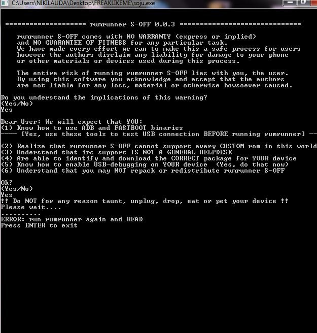

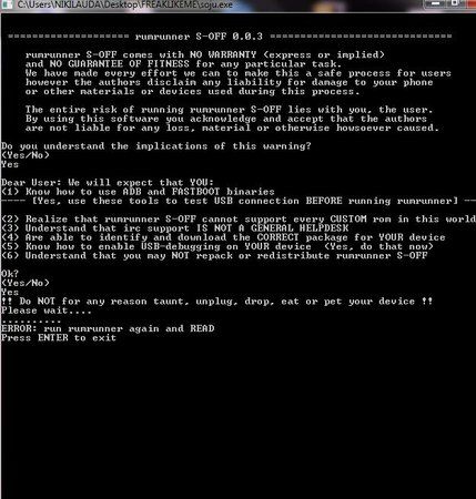

Ich habe versucht S-Off hinzubekommen und dann kam das hier...

für S-off muss dein HTC an sein
Funktioniert denn dein Device im ADB Mode?
Also hast du unter den Entwickleroptionen USB-Debugging angestellt und kannst du dein device per cmd:
"adb devices" finden?
Wenn ja, stell die FW und das AV-Programm aus und versuch es nochmal ...
Aber in dem Falle denke ich eher an einen Fehler in der Handhabung.
Hast du auch das richtige Paket für deine Firmware heruntergeladen?
Lg,
der Keks
Edit:
Hast du HTC Sync deinstalliert? Das musst du nämlich für rumrunner. :)
Die Treiber bekommst du ansonsten hier her.
Reaktionen: KahlovanD
Ich habe alles so gemacht wie du gesagt hast...
Fehlanzeige es will einfach nicht funktionieren.
Und er sagt immer devices not found.
Ich kann mein Handy Leider auch nicht mehr anstellen da die Software gelöscht wurde durch den Versuch S-Off hinzubekommen.
:ohmy:

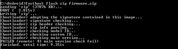

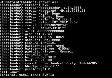

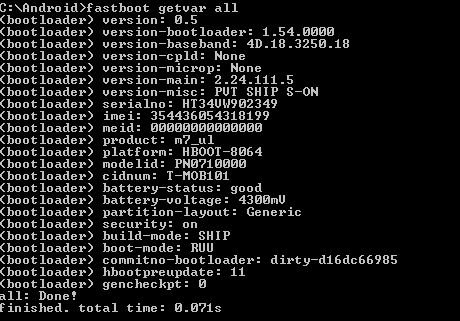

Ich habe nun versucht erst einmal eine Stock Firmware.zip zu flashen da kommt aber dieser Fehlermeldung kannst du mir sagen was das heißt.
Beim ersten Bild habe ich meine Information zu meinem Handy.
Beim zweiten Bild ist die Fehlermeldung zu sehen.
