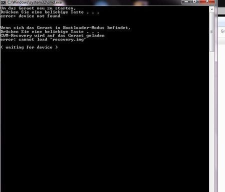

Hilfe ich habe versucht mein HTC ONE ZU ROOTEN und komme jetzt nur noch in die Standart Recovery !!!!
Was kann ich tun ich habe zwar den Bootloader UNLOCKED aber S-ON ist trotzdem vorhanden.
Wie bekomme ich jetzt eine Custom Rom drauf oder den Clockwordmod ?????
Bitte dringend um Hilfeeeee:sad:
in bootloader gehen und dann dein recovery, cwm oder twrp, flashen?
Keine Ahnung wie das funktioniert :sad:
Beziehungsweise ich habe schon versucht CWM draufzuspielen er sagt auch es hat geklappt aber wenn ich wieder in den Bootloader gehe ist es noch der gleiche.Muss ich mein Htc mit Fastboot verbinden ??? Oder ohne...

Du musst unter den fastboot Modus gehen.
Also dein Gerät ausschalten und dann mit VOL DOWN + POWER wieder anschalten.
Dann auf Fastboot gehen, mit POWER bestätigen und das Handy an den PC anschließen (wenn nicht geschehen).
Dann öffnest du das cmd Fenster im Ordner wo die adb und fastboot.exe drin sind.
(bei mir ist es C:\Android).
Das machst du indem du Umschalt gedrückt hälst und rechtsklickst in den Ordner.
Dann "Eingabeaufforderung hier öffnen".
Da gibst du dann ein "fastboot devices" und zu schauen ob es erkannt wurde.
Wenn ja, dann kopierst du CWM oder TWRP (die .img Datei) in den ADB Ordner (also bei mir der C:\Android Ordner) und dann gibst du folgendes ein:
fastboot flash recovery recovery.img
Das funktioniert aber NUR! wenn du das CWM oder TWRP auch recovery.img genannt hast!
Dann sollte es funktionieren... Steht übrigens hier sehr ausführlich beschrieben unter Punkt 5 von unserem lieben Bratwurstmobil.
Reaktionen: KahlovanD

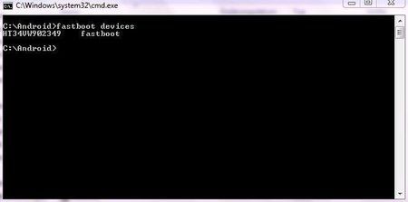

Ich habe es so gemacht wie du gesagt hast aber da steht immer nur waiting for devices.
Aber mein Handy hat er glaub ich erkannt nach diesem Screencut.:bored:
Muss ich denn S-Off haben weil das habe ich nicht nur unlock-Bootloader.
Danke für deine/eure Hilfe ich bin am verzweifeln...
Erkannt ist es, ja das stimmt.
Das was man da sieht ist deine Seriennummer :)
Sind die Fastboot Treiber komplett installiert?
Normalerweise dürfte es dabei wirklich keine Probleme geben :o
Ich weiß nicht genau woran ich es erkenne.
Aber danke schon mal:thumbup:
Wie installiere ich denn die Fastboot Treiber ??
Also auch HTC SYNC
