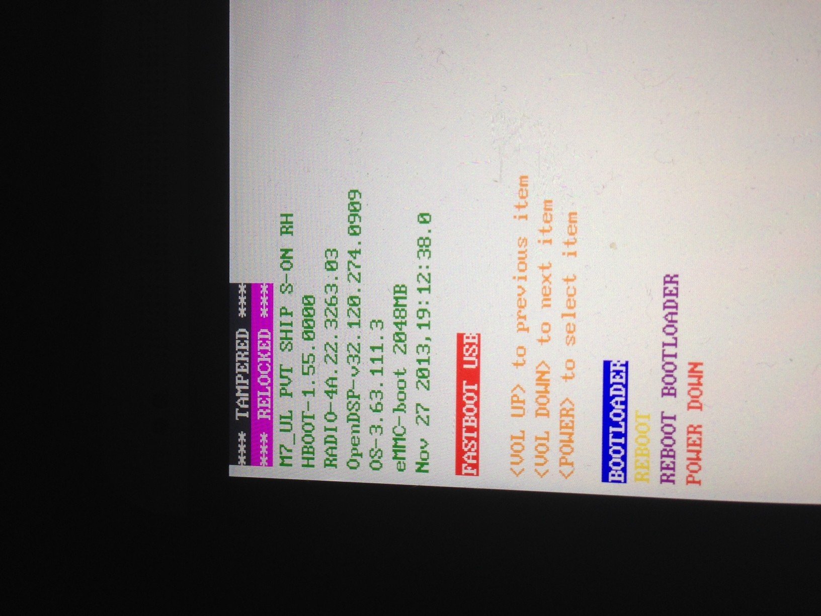

ein Bekannter von mir hat mir ein One M7 gegeben, da es nicht mehr hochfährt. Es bleibt beim Startbildschirm "HTC ... " hängen. Ich komme indem brotloader der wie folgt aussieht (siehe Bild)
Habe mich auch schon mit vielen Beiträgen beschäftigt und auch versucht die Guru RUU aufzuspielen. Leider funktioniert das nicht. Er öffnet zwar die Exe Datei aber dann kommt ein Fehler das keine USB Verbindung besteht. Das Tel ist aber definitiv dran, denn mit Fastboot findet er das Gerät.
Laut Bootloader und OS ist es ein T-Mobile Gerät.
ModelID PN0710000
CIDNUM T-MOB101
Kann mir jemand sagen wie ich hier vorgehen kann?
Danke vielmals

Du musst noch in den RUU Modus Booten.
Dafür lädst du dir das hier https://mega.co.nz/#!A1VSzABK!uWbFj2cb07VyBPfda2cAvEahw6G26g389eB48lDumoQ runter und entpackst es. Dann bootest du dein One in den bootloader, gehst auf fastboot, öffnest in dem Ordner, in dem du die Dateien entpackt hast die CMD und tippst dort "fastboot reboot ruu" ein.
Dann kannst Du Die RUU ausführen.
Du kannst keine RUU aufspielen, denn die passende gibt es für dein Gerät nicht. Du musst es erst wieder unlocken und TWRP 2.6.3.3 installieren, danach das Hyouka-Rom 2.0.... flashen, damit dein Gerät wieder läuft. Wenn es dir gefällt, kannst du anschließend gleich die 3.0....flashen und dabei bleiben oder zuerst S-Off versuchen (in den Anleitungen nachlesen).
Wenn du zurück aufs Original möchtest und updaten, dann dieses Backup herunterladen und den Ordner entpacken. Im TWRP Recovery ein Backup anlegen, damit die Ordnerstruktur auf dem Speicher erstellt wird. Danach rebooten und in den Ordner TWRP/Backup/Seriennummer deines Gerätes/ neben das bestehende Backup den heruntergeladenen und entpackten Ordner ziehen.
Ins Recovery rebooten und über den Befehl Restore das t-mobile-Backup installieren. Anschließend noch per fastboot dieses Recovery flashen (das genau passende gibt es noch nicht zum Download/ müsste aber funktionieren). Danach erhältst du die Original-Updates.

ich habe nun die Recovery wie von Schaeferreiner aufspielen können. Nur wenn ich jetzt die Hyouka-Rom 2.0 aufspielen will, funktioniert das nicht.
Ich kann weder über sideload noch push die Rom aufspielen, da eine Meldung kommt Gerät nicht gefunden.
Wenn ich im Fastboot Modus bin, findet er das Tel.
Kann es sein, dass es an das es an meinem Mac liegt?
Ich habe über Parallels Desktop eine Win7 Version laufen, mit der ich das M7 Flashen will.
Kann mir jemand helfen?
Besten Danke euch allen schonmal für eure Hilfe :thumbup:
Grüße
Windows 7 ist sicher gut geeignet. Aber auf einem Windows PC, nicht über eine Programmlösung. Entsprechend sollten die ADB-/ HTC-Treiber auch aktuell sein. ggfs. aus meiner Signatur die HTC-Treiber 4.2.... und die ADB-Treiber 10.13 herunterladen (für Windows PCs). Zu alternativen Treibern für den Mac kann ich dir nichts sagen, da ich mich mit dem Gerät nicht auskenne.
