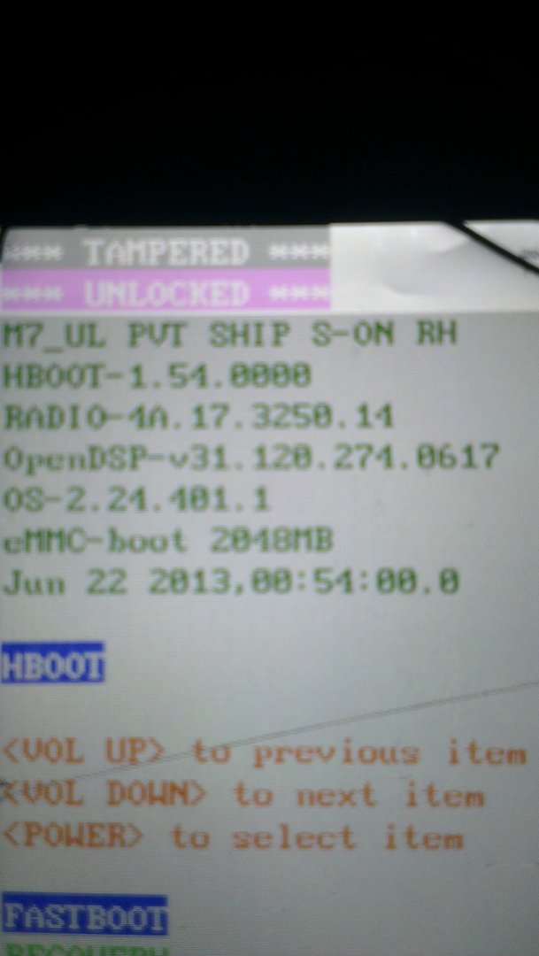

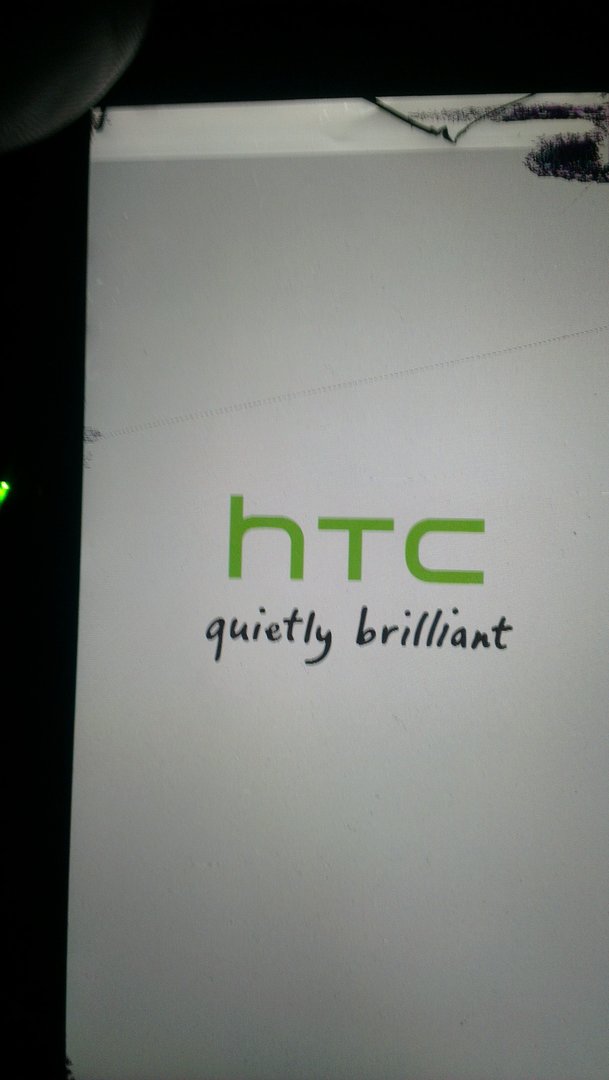

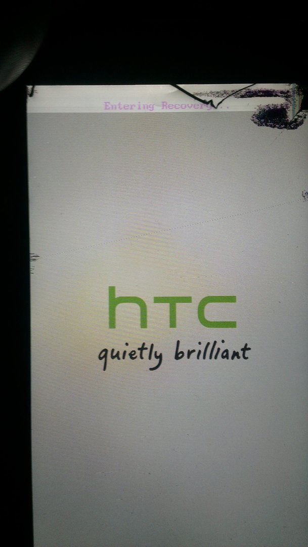

Hallo Leute,
ich benötige Eure Hilfe.Das hier abgebildete Handy gehört dem Freund meines Sohnes.Ich solle Ihm das Display wechseln und den "kleinen"Softwarefehler beseitigen.
Nur,der Fehler ist wesentlich härter als ich dachte.Ich habe alle erdenklichen Recoverys versucht,jedes wurde erfolgreich geflasht,doch ich komme in keines rein.Das OS ist auch weg,sodass es im Augenblick keine Möglichkeit gibt das Handy zu starten,außer in den Bootloader.Ansonsten gibt es nur Bootloops.
Vielleicht kann mir einer von Euch helfen und mir das Brett vorm Kopf wegschlagen.
in den Anhängen sind die Bilder des Bootloader,der Mainversion,und während des Flashen und von danach.
Danke im Voraus für Eure Hilfe!
Gruß Frank

Das passende gibt es mom nicht zum Download. Du kannst beim Recovery 2.24.111.3 oder 4.20.111.21 und Erscheinen des Dreiecks nach fehlgeschlagenem Update mal Power, Vol.- und Vol+ zusammen drücken und die Fehlermeldung ablesen.
Wenn du mit dem HTC-Originalrom zufrieden bist, stell die CID auf 8mal die 1 um und flashe diese RUU: AndroidRUU | The #1 source for Android RUU files
Danach dann am besten die CID HTC__102(zwei Unterstriche) einstellen und die Original-Updates ziehen.
Gib mal in die CMD ein fastboot oem lock und versuche dann, diese RUU vom PC aus zu flashen: AndroidRUU | The #1 source for Android RUU files
Da du ein HTC-Original-Gerät ohne Branding vor dir hast, sollte diese installiert werden können. Falls erfolgreich, danach noch per WLan die aktuellen Updates ziehen.
Der Displaywechsel dürfte noch etwas härter werden. Lass dir dazu hier von den Experten vorher ein paar Tipps geben bzw. lies den entsprechenden Thread nach. https://www.android-hilfe.de/forum/...ung-ifixit-erstzteile-reparierbar.415218.html
