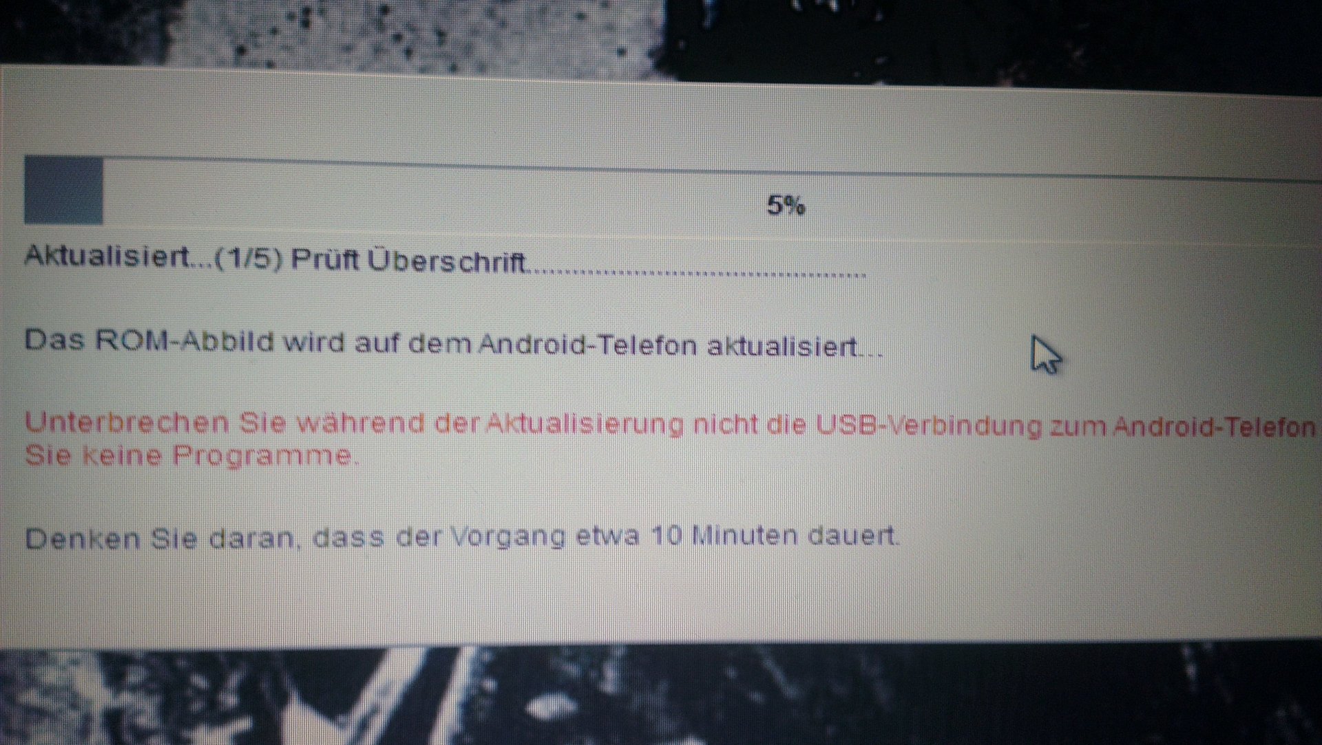

Hallo,konnte leider kein Feetback geben da ich 5 Tage im Krankenhaus war wegen einer bakt.Entzündung im Darm.
Leider funktioniert das "Guru Reset" nicht da ich kein TWRP nutzen kann.Es wird mir zwar angezeigt das es erfolgreich geflasht wurde,nur komme ich nicht rein.Ich habe dann erneut relockt und mir nochmal die RUU runter geladen und versucht sie auf das Handy zu bekommen,mit dem mäßigen Erfolg ( Anhang).Ich bin mir allerdings nicht ganz sicher ob die EXE.so richtig OK ist,denn,wenn ich den Vorgang dann abbreche friert mir auf dem Laptop alles ein.Selbst mittels Taskmanager lässt sich die Anwendung, erst nach mehrmaligen Anzeigen das dieses Programm nicht mehr reagiert,beenden.Komisch!
Hat Event.noch jemand Rat?
Gruß Frank
Den Vorgang im Bild habe ich nach ca.30min.abgebrochen,da ich mir nicht vorstellen konnte das da noch was passiert.
Du hast das Gerät vor dem erneuten Flashen der RUU wieder gesperrt?
Um das 2.24er Resetrom zu laden kannst du auch CWM Recovery nutzen...vielleicht klappt es mit dem?
Ohne funktionierendes Custom Recovery habe ich auch keine Idee mehr.
