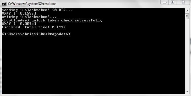

So ist denke ich wieder Unlocked. siehe bild.

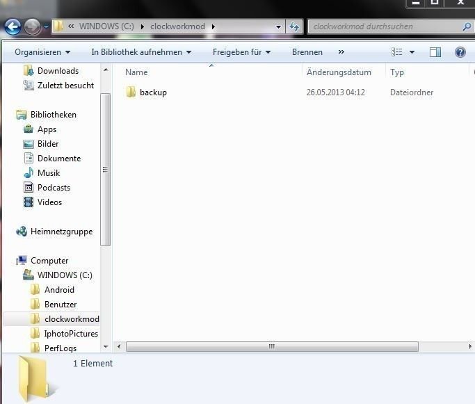

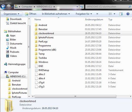

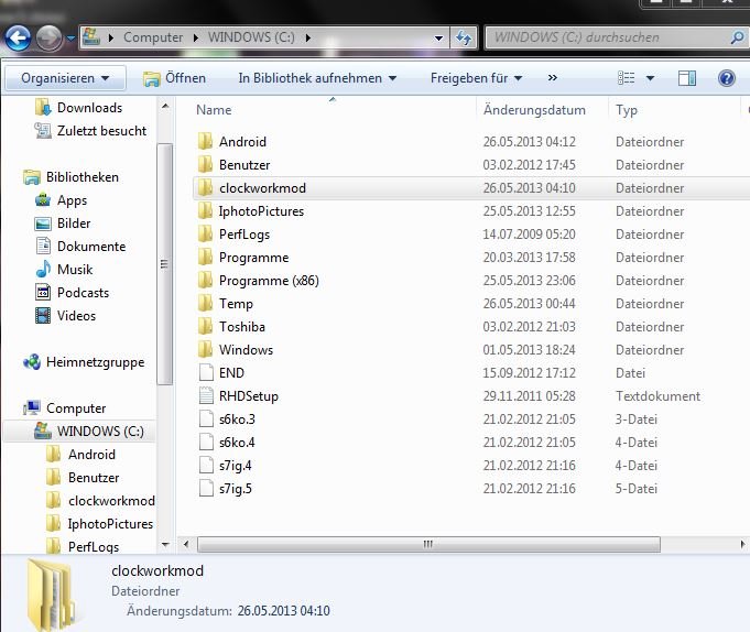

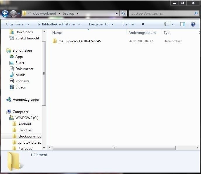

die geladene und entpackte datei heisst bei mir anders. so sieht das bei mir aus

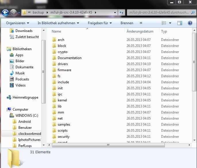

ja genau diese
Die heißt bei mir nach dem Download "2013-03-30.11.09.03.zip" und darin ist der Ordner "2013-03-30.11.09.03"
so heisst der bei mir
sorry mein fehler. heisst doch so

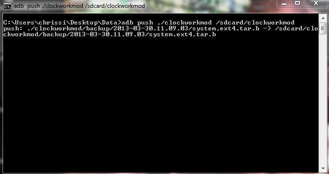

da steht es jetzt seit ca 1 min
das passt so, das dauert nen Weilchen bis der die knapp 1 GB an Daten kopiert hat.
