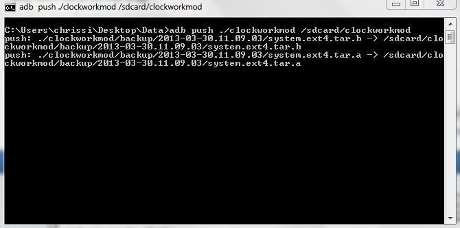

da bin ich jetzt. dauert das noch lange? :laugh::biggrin:
Naja, das ist die erste der 2 größten Dateien gewesen, das geht sicher noch nen Momentchen.
Hoffen wir mal das das CWM Restore usw. dann funktioniert, sonst wirst du es mit der Sideload-Anleitung von -FlashFreak- versuchen müssen.

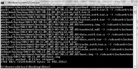

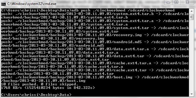

@miseryone wie geht es dann weiter wenn das irgendwann durchgelaufen ist??
fertig
Dann gehst du im CWM mit den Laut/Leise tasten auf "Backup and Restore" mit Power bestätigen und anschließend > Restore > 2013-03-30.11.09.03 erneut bestätigen und abwarten bis das Menu von CWM wieder da ist. Danach würde ich über CWM noch nen "Wipe data/factory reset" und "Wipe Cache" machen. Anschließend über CWM "Reboot now" und dann abwarten ob er wieder ins OS kommt.

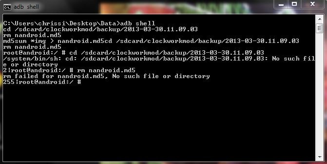

so jetzt habe ich es nochmal gemacht jetzt findet er die datei. wenn ich das backup bestätige dann kommt md5 mismatch, was heisst das?
md5 ist die checksumme die zur kontrolle der files verwendet wird. Ob sie OK sind usw.
du kannst die md5 checksumme neu generieren, wenn das Backup dennoch ok ist, sollte er es wiederherstellen. das würde ich erstmal versuchen, bevor wir davon ausgehen das das Backup nicht ok ist.
in der Eingabeaufforderung von vorhin:
adb shell
cd /sdcard/clockworkmod/backup/2013-03-30.11.09.03
rm nandroid.md5
md5sum *img > nandroid.md5
exit
danach nochmal den Restore versuchen
so also folgendes ist stand der dinge. nach wipe cache reset und factory reset kommt der startbildschirm und die einrichtung. dort komme ich wieder bis zum punkt fertigstellen. danach kommt "leider wurde setup beendet". ich habe empfang aber habe keinen zugriff auf die software des handys
das kommt in der eingabeaufforderung wenn ich das eingebe was du gerade geschrieben hast

scheint ein fehler zu sein mit dieser md5 datei oder?
du müsstest die befehle nach ein ander eingeben und jede zeile mit Enter bestätigen. nicht alle auf einmal.
