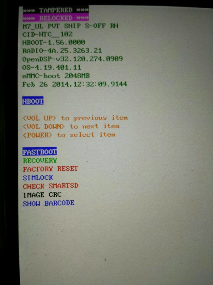

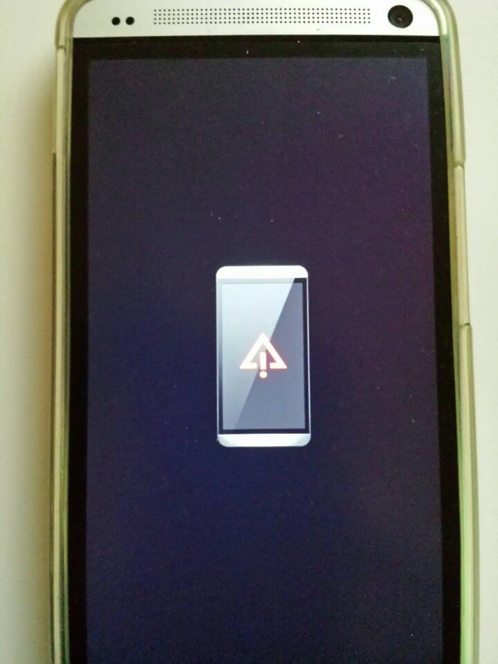

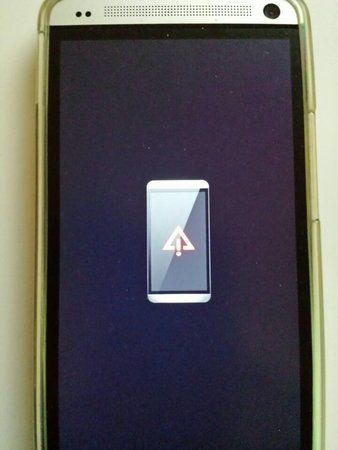

Wenn ich in den Recovery gehe, bleibt der bildschirm dunkel und es kommt (siehe bild) dies

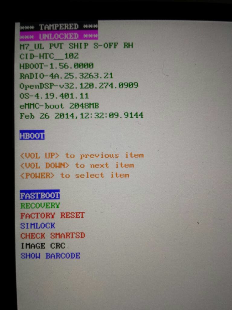

Jetzt ist es unlocked
Nee, es ist relocked ... aber nachdem es das ist, kannst du es natürlich auch über HTCDev wieder unlocken.

Nein, da ist wohl was schiefgelaufen, oder du hast das falsche Bild gesendet.......
Der 2. Schriftzug von oben, wo RELOCKED steht müsste UNLOCKED heißen.
