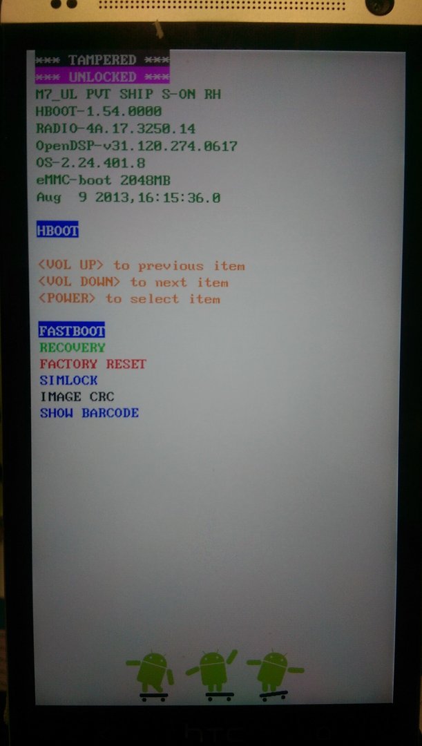

Hallo Leute, ich hab ein ähnliches Problem beim M7
Im Anhang ein Screenshot vom Bootloader

Es passt alles, was du gepostet hast irgendwie nicht zusammen. Deine Firmware ist 2.24, dein HBoot 1.54 (laut Foto), du hast ARHD auf dem Gerät und TWRP, erhältst aber eine Benachrichtigung fürs aktuellste Update??? Ich kann dir nur den Weg, den ich beschrieben habe empfehlen. Alternative wäre, wenn du das stock odexed aus deinem Link 5.11.401.10 auf deinem Gerät hast oder dieses nun flashst, erst diese, dann diese und dann diese Firmware zu flashen (Achtung: Datenverlust). Dazu muss vorher der Bootloader geschlossen werden und die Firmware dann nach dieser Anleitung, Punkt 6 aufgespielt werden.
