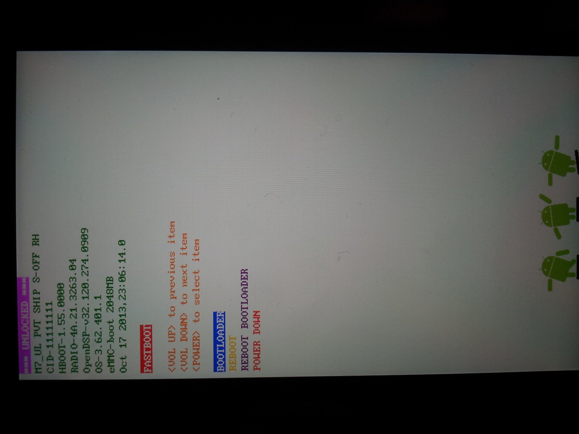

Mehr passiert nicht :/
Mehr muss auch nicht passieren. Aber ich seh grad, der Vorbesitzer hat gute Arbeit geleistet. Mich würde grad nur interessieren, ob die USB-Verbindung klappt. War das One zum Zeitpunkt des Fotos am PC angeklemmt?
Jap, das war es. :(
Okay, bitte, bitte sag mir nicht, du hast Windows 8. Ich flehe dich an.
Ja, hab ich... Schlimm?
Hahaha, spaß.. ich persönlich mag Win 8 nicht, deswegen hab ich Win 7 :D :D
Zum Glück. Wär sonst net so gut gewesen.
Haste die Treiber eigentlich installiert, also doppelt drauf und auf Weiter geklatscht? PC danach neugestartet?
Gute Nachricht!
Hab den Treiber installiert und auf dem Htc hat sich "Fastboot" in "Fastboot USB" umgeändert.:scared:
Okay, dann einmal die Ausgabe bitte. Und die IMEI nicht vergessen. :D

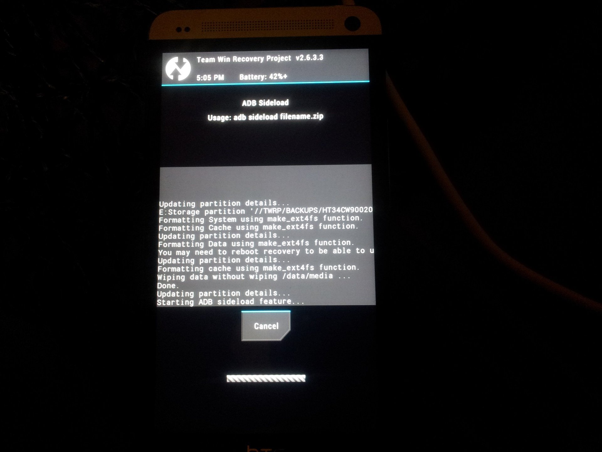

Okay, das ist doch perfekt. Kein Grund zur Sorge. :) Geh mal bitte wieder ins Recovery (Bilder ausm ersten Post) und wähl oben rechts "Wipe". Dann den Button links, weiß grad den genauen namen nicht, glaub "Advanced Wipe", und hakst dann /system und /cache an. Dann den Slider rüberschubsen. Danach wieder nach "Wipe", diesmal rechts auf "Format data", "yes" eingeben dann auf OK. Dann kannste das Handy wieder aus machen und sicherheitshalber mal n bissl ans Ladekabel hängen, bis ich Zuhause bin.
mfg Marcel
Alles klar, alles gemacht wie du geschrieben hast.
Ok, ich warte.. wie lange wird das ungefähr dauern? :D
Okay, weiter geht's. Wenn das Teil n bissl voller ist, dann gehste wieder ins Recovery, wählst dort unten rechts erstmal "Settings" und machst irgendwo da erstmal das Display Timeout aus. Denn wenn während der Installation gleich das Display aus geht und du es wieder an machst, musste das Ding blind bedienen. Is nicht angenehm, glaub mir. Danach wieder ins Hauptmenü und dann unten links auf "Advanced" und dann dort irgendwo, keine Ahnung wo, "Sideload". Dann den Balken rüberschubsen, Handy anklemmen, CMD wieder öffnen, wieder mit "cd C:\htc" zu deinen Dateien navigieren und dann das hier herunterladen. Wenn du das hast, UNENTPACKT, also nicht entpacken, in den Ordner "htc" ziehen. Dann in CMD folgendes eingeben:
adb sideload Android_Revolution_HD-One_31.6.zip
Das dauert dann ein wenig und dann wird die Installation am Gerät starten. Dort kannst du das Teil dann erstmal lassen, bis ich die Datei selber runtergeladen hab (dauert bei mir etwas), damit ich dir sagen kann, was du da auswählst.
mfg Marcel

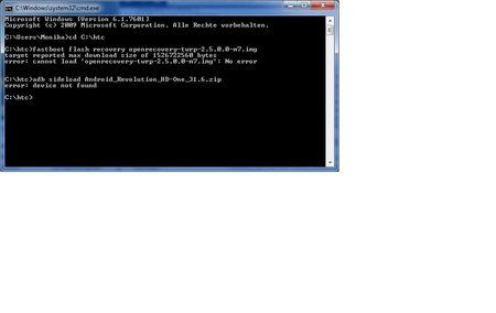

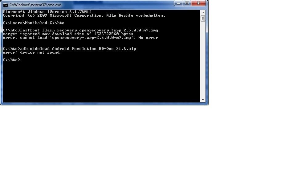

Hey, habs gedownloadet, alles eingegeben und dann kommt das.. :cursing:
/edit und beim htc folgendes..
Ich glaub da ist der Vorbesitzer dran gescheitert. :D
Downloade dir mal bitte das hier, schieb das in den HTC-Ordner, starte wieder CMD und navigier mit cd wieder dahin. Dann das One wieder in den Bootloader bringen, oben wieder Fastboot auswählen, Handy anstecken. Dann folgendes ausführen:
fastboot flash recovery openrecovery-twrp-2.5.0.0-m7.img
Dann nochmal versuchen, die ROM mit adb sideload zu flashen.
Sorry hat etwas länger gedauert..
Folgendes kommt..
/edit allerdings hab ich das zweite nicht entpackt, richtig so oder entpacken in "htc ordner"?

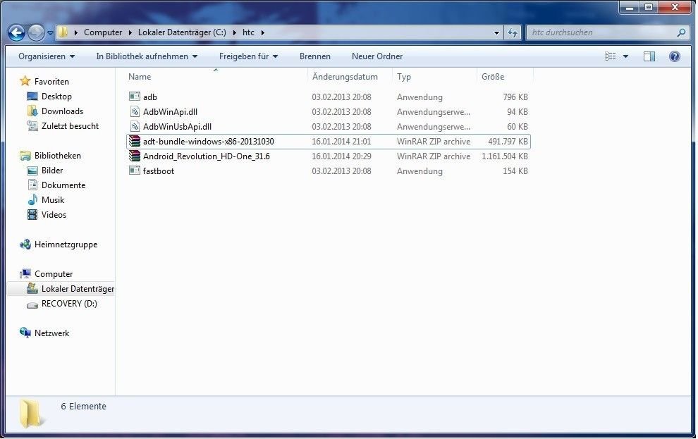

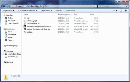

Haste denn jetzt das TWRP 2.5.0.0 geflasht?
naja hab das gedownloadete in den ordner gepackt und gemacht was du geschrieben hast..
/edit so sieht der htc ordner bei mir aus..
