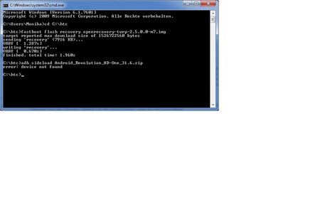

Naja hab ich gemacht und kam dann das raus was auf der Screen zusehen ist.. :D
Kann nicht sein, hast du doch nie in den HTC-Ordner entpackt.
Also doch entpacken. :D
/edit In den ordner entpackt und kommt folgendes..

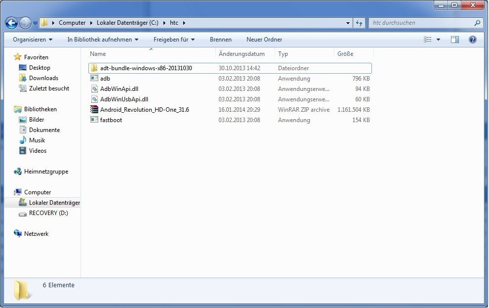

und wo finde ich die?
hab den ordner in "htc" reingepackt.. da sind tausende Datein drinne..
Ach du! Ich merk grad, ich hab dir was Falsches verlinkt. Kannst den Ordner wieder löschen. Versuchs mal damit. :D

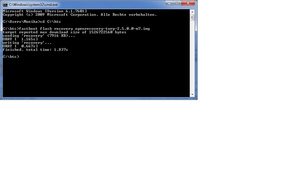

So, also nochmal. Die Datei aus diesem Post nach "C:\htc". Dann muss die Datei im gleichen Ordner sein, die die adb.exe und die fastboot.exe. Dann wieder Win+R, "cmd" eingeben und dann "cd C:\htc". Dann das One ausschalten, zusammen mit der Leiser-Taste anschalten, sodass du im Bootloader landest. Im Bootloader dann ganz oben "FASTBOOT" wählen und das One anschließen. Dann am PC "fastboot flash recovery openrecovery-twrp-2.5.0.0-m7.img" eingeben. Dann nochmal bitte screenshotten, was CMD dir ausgibt.
mfg Marcel

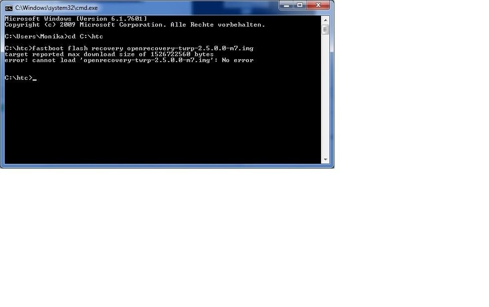

So hier nochmal die Screen. :)

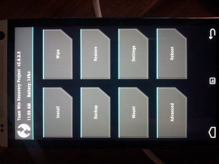

Okay, dann schau jetzt nochmal im Recovery nach, welche Version du hast.
Team Win Recovery Project v2.6.3.3 :cursing:

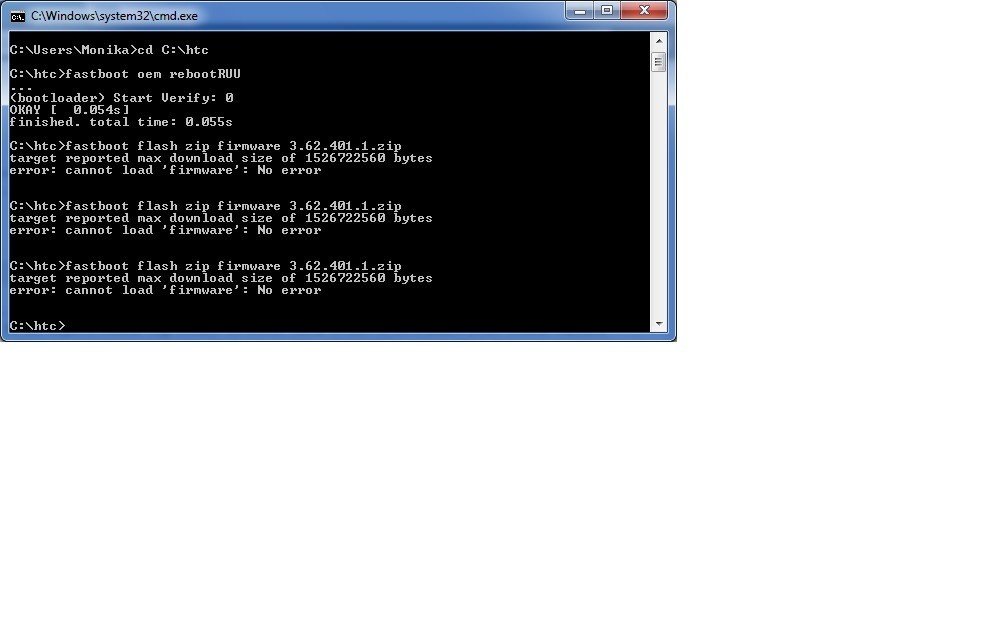

Habs in den Ordner geschoben und eingegeben, aber da kommt nichts mit Failed.. und das Htc startet nicht neu, htc logo ist noch da..

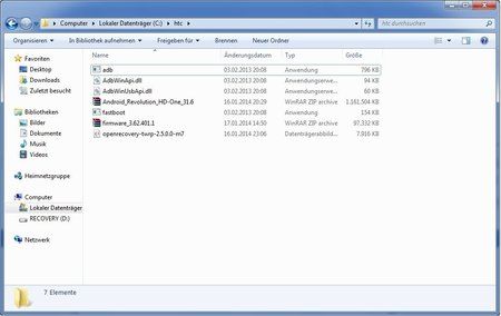

/edit Hab dir nochmal 'ne Screen von dem Ordner gemacht, vielleicht gibts dort nen Fehler von meiner Seite aus..

Nach dem "Firmware" kommt ein Unterstrich...
