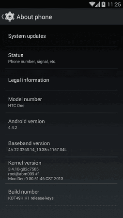

Danke Bellitsch,hat wunderbar geklappt mit deinem Tipp. Hab es aber mit der 3. 62 versucht. Ging ganz gut,bis auf fehlende Touch unterstützung. Hätte ich davor erstmal einen factory reset machen soll?
Eigentlich macht es die ZIP selbst wenn du es anwählst...
