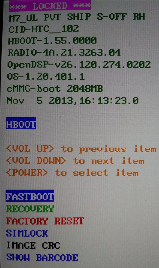

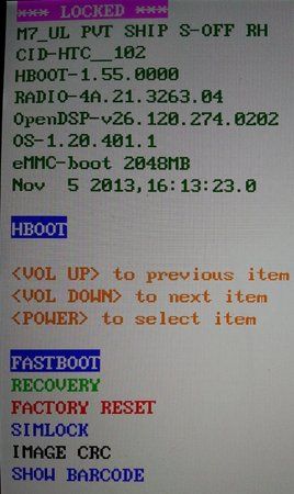

Bild vom Bootloader als Anhang

kann es sein das die RUU nicht funktioniert, weil im bootloader steht bei mir
OS-1.20.401.1
Beim Dateinamen der RUU steht ein viel höherer wert.....
OS-1.20.401.1
Demnach hast Du eine ältere Version als verlinkt geladen. Warum, kann ich auf die Schnelle nicht nachvollziehen.
Auf jeden Fall bedeutet die 401, das Du jetzt eine brandingfreie ROM drauf hast.

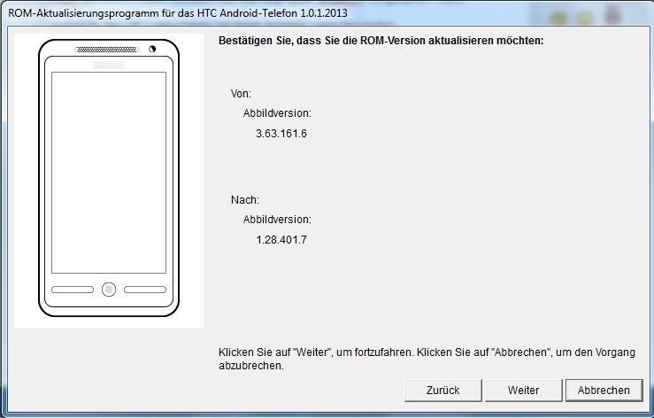

Was ich komisch finde.....Bei der RUU wird ja ein Abbild der Rom gemacht und muss Aktualisiert werden, siehe Bild.

Beim RUU Download steht was von HBOOT 1.44, habe aber HBOOT 1.55
Bei dir steht noch HBOOT 1.55, was soviel heisst wie, dass das Downgrade nicht funktioniert hat.
Nimm dir am Besten die 1.29.401.16er: RUU Zip M7 UL JB 50 HTC Europe 1.29.401.16 R Radio 4A.14.3250.13 10.33.1150.01 Release 318486 Signed 2 4 Decrypted - HTC1Guru
Die hat bei mir funktioniert.
