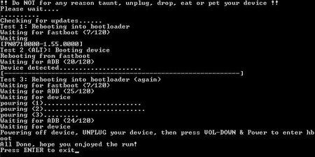

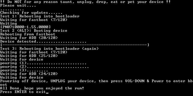

2. Rom booten lassen, USB-Debugging an ... Antivir und Firewall des OS ausschalten ... Schnellstart am Phone unter Einstellungen - Akku deaktivieren ... Phone an PC anstöpseln und rumrunner 3.62.401.1 (Windows) laufen lassen.
Sämtliche Zwischenstufen wie auf 2.24.xxx und Co schlugen fehl.
Erst das letztliche Update auf 3.62.206.1 (per HTC-OTA) und dann 3.62.401.1 via Guru-Reset früchtete mit rumrunner.

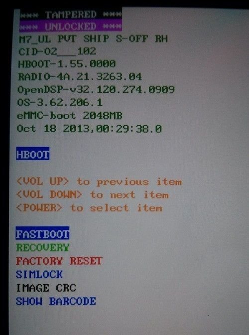

Mein Phone ist nun komplett frei. Das Ergebnis sieht dann wie in den Screens aus. Das TAMPERED im HBOOT habe ich direkt im Anschluss entfernt.
