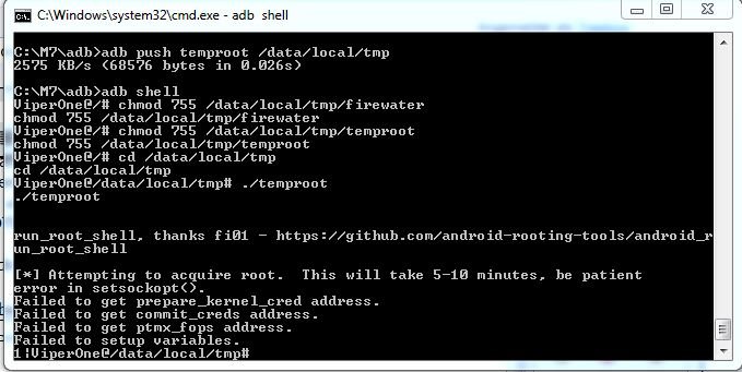

Ich komme aber bei folgenden Punkt nicht weiter:
cd /data/local/tmp ./temproot
Bekomme hier die Fehlermeldung: Failed (siehe Anhang)
Beschreibe jetzt noch kurz meine Vorgehensweise, mit der ich jetzt versuche weiter zu verfahren
1.) S-Off zu bekommen
2.) Super CID auf 11111111
3.) Versuchen das TWRP 2.6.3.3 m7 auf das HTC zu bekommen (wie bekomme ich das jetzt am besten hin?)
4.) Guru Reset M7 2.24.161.1 auf das Handy installieren
5.) Firmware auf die 4.19 Updaten
6.) Viper Rom wieder installieren
7.) Fertig
Ist das so korrekt?
Gruss
