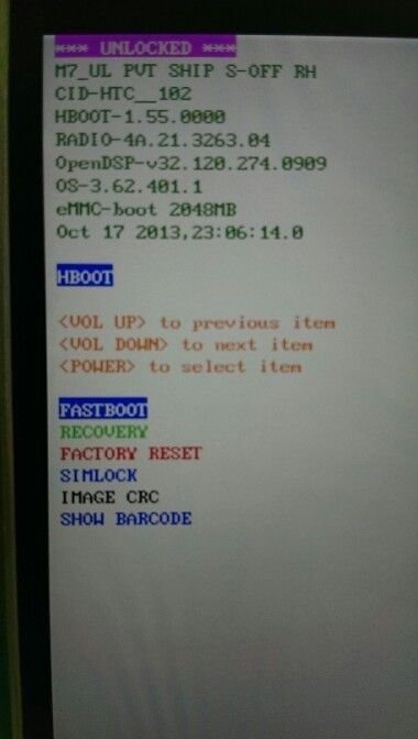

Hallo, benötige mal fachkundige Hilfe.....
Habe letztes Jahr bei meinem One das Vodafone Branding entfernt.
One läuft aktuell noch unter Android 4.3
Jetzt habe ich heute die meldung bekommen, dass ein neues OTA Firmwareupdate 4.4 vorhanden ist.
Habe es unter Einstellungen->Telefon Info-> Software Update heruntergeladen, und wenn ich dann auf Installieren drücke startet das Handy jedes mal im Recovery Modus (TWRP 2.6.3.3).....
Aber Installieren lässt es sich nicht, nicht mal wenn ich die ZIP im Recovery Menu auswähle und zu installieren versuche....
Kann ich die Anleitung vom ersten Post verwenden um mein One wieder in den Zustand zu setzen wie es vor dem debranden war?
Wenn du S-OFF bist, würde ich dir empfehlen die CID zu ändern und ne RUU aufzuspielen (ausser du hast dein HTC One gerooted).
Z.B. CID auf HTC__102 und dann die gepostete RUU flashen (Achtung, kompletes Phone wird gewiped).
Dann hast du keine Custom Recovery mehr drauf und OTA sollte möglich sein.
Ansonsten kannst du versuchen per fastboot getvar version-main deine Version auszulesen und zu sehen, ob du ne passende Recovery findest: https://www.android-hilfe.de/forum/....1019/collection-stock-recoveries.502478.html
Wenn du die dann flashst, sollte das Update auch funktionieren.
