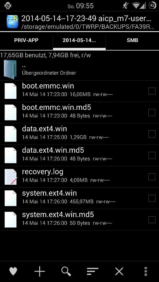

Hi habe alles geschafft, aber bin bei Schritt
10.Ladet jetzt das zuvor geladene Nandroid Backup auf euer Phone: adb push [NAME_DES_ORDNERS_MIT_BACKUP] /sdcard/TWRP/Backup. Ein Problem.
Wenn ich adb Push TWRP_2.24.... /sdcard/TWRP/Backup eingebe pusht er die Daten alle rüber, aber ich kann es nicht vom Restore wiederherstellen. Der Ordner ist Leer auch wenn ich auf Install gehe. Habe es auch mit File Transfer gemacht und der Ordner ist einfach Leer.
Denke du nutzt CWM? Wie soll er dann das Backup finden?
Falls du doch TWRP verwendest musst das Backup, also der Ordner der Boot.IMG etc. Enthält in den passenden Ordner auf die interne SDCard vom One, und zwar diesen:
SDCard/TWRP/BACKUPS/SERIAL_DEINES_ONES/
Reaktionen: MrGold
Sollte dann so aussehen...oben siehst du, das nach dem Ordner Backups noch der Ordner mit der Serial des Gerätes folgt und in diesem Ordner dann der Ordner mit dem eigentlichen Backup rein muss...
Reaktionen: MrGold
Ja habe TWRP drauf. Also müsste es so aussehen
SDCard/TWRP/BACKUPS/SERIAL_DEINES_ONES/[NAME_DES_ORDNERS_MIT_BACKUP] ?
In der Beschreibung steht backup ohne s aber bei mir in der recovery heisst es backups. Macht das ein unterschied?
Ja logisch, mach es doch einfach so wie ich schrieb...
Ich glaube meine Fehler werden nie ein Ende haben.
Habe es gemacht wie du es gesagt hast und es hat gelpappt.
