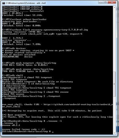

So langsam ist das echt lächerlich :D Es ist eher im Lotto zu gewinnen, als ein One auf Stock zurück zu setzen.
Also hier sieht man sogar was ich alles gemacht habe...
Zu erst die RUU geflasht, danach TWRP, dann im TWRP restored (natürlich das TWRP Backup), dann die zwei Dateien gepushed und die Rechte vergeben. Wenn ich OHNE temproot mache, bekomme ich sofort eine Meldung dass revone keine Root Rechte hatte um das relocken durch zu führen. Lass ich temproot durch laufen, dann seht ihr kommt ein Error raus, WIE KANN DAS SEIN?? :( :( :(
Und eine Info nebenbei scheinbar bin ich nicht der einzige, der im Recovery nichts mit ADB Kommandos anfangen kann... Ich musste mir das Backup rüber ziehen vor dem RUU flashen usw., und die Dateien zb Revone ziehe ich auch rüber wenn es an ist, denn wenn ich adb devices mache im TWRP kommt keine devices....
Bitte um Hilfe! :blink:
Edit: Und zur Bootloader Geschichte, Unlocked ist es aber es steht nichts von wegen Tempered habe extra bei Google Bilder geguckt wie es aussehen könnte so was schwarzes ist nicht da, die CID stimmt wenigstens :) Aber das locken will einfach nicht funktionieren.
Du kannst den Bootloader relocken per "fastboot oem lock". Dann hast du aber das RELOCKED Flag. Willst du das auf LOCKED setzen, so wie das zuvor war, machst du das per revone.
Wenn du revone über die Recovery verwendest, ist es nicht notwendig temproot auszuführen.
choppy schrieb:
Du lockst ihn ja nicht wirklich, sondern willst nur den Status ändern.
Wenn du ihn locken willst, geht das mit
"fastboot oem writesecureflag 3"
Dann steht aber im Bootloader relocked, sieht nicht so gut aus.
Deswegen versuchst du ja locked reinzuschreiben.
Du dürftest dann mit rumrunner unlocked haben....
Versuche es noch hiermit. :)
Und ganz locker bleiben. ;)
Das stimmt NICHT! "fastboot oem writesecureflag 3" setzt das S-OFF Flag auf S-ON!!!
Ja da hast du recht, danke für den Hinweis, war gestern etwas verwirrt.
Sorry, passiert ist dadurch nichts. Sanj3k hat den Bootloader mit Revone geschlossen.
Passiert ist nichts. :)
Sanj3k war aber doch etwas vorschnell mit dem "fastboot oem writesecureflag 3".
Das Problem war, dass er noch ne SuperSU Installer APK drauf hatte bzw. das ROM gerooted war. Daher hat er jetzt den Stand TAMPERED mit LOCKED und S-ON. Nicht wirklich die günstigste Variante.
Ja ich weiß. :(
