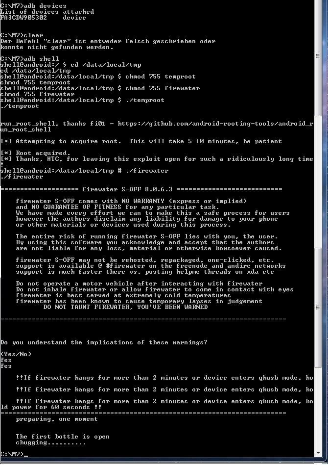

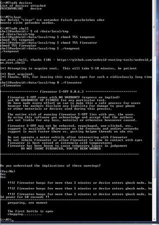

Okay da schicke ich auch gleichen einen Screenshot hoch, denn ich glaube eben war es zu früh als ich die Datei kopieren wollte, und es war wieder nur bei den ersten beiden Schritten... Mal sehen ob das gleich besser klappt^^ was mich wundert ich habe das HTC erst seit Mitte März d.h. der Hboot konnte da doch gar nicht so alt sein es war glaub ich 4.2.2 Und dort hatte alles auf Anhieb geklappt naja ich lasse gerade erneut temproot durch laufen und gleich poste ich die command prompt damit man genau sehen kann was ich mache und was passiert
Ja klappt leider auch nicht siehst du das es nach dem zweiten Schritt dann aufhört als würde es selbst abbrechen und genau wo es los ging mit preparing one moment 8gb große Datei rüber kopiert war nicht mal zur Hälfte fertig schon kam der Reboot.....

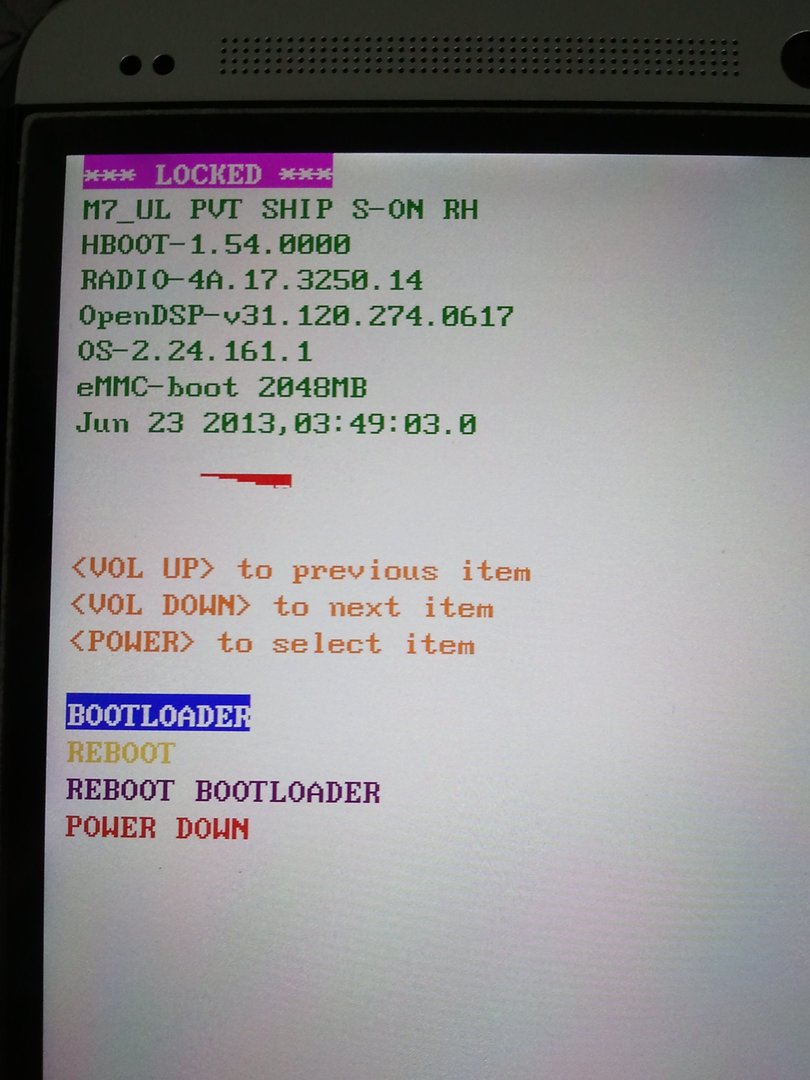

Das ist mein Bootloader Bild und die Stock Firmware ist die aus der Anleitung hier:
firmware_2.24.161.1
Weil wenn ich den HTCDev Weg gehe werde ich mir doch die Garantie zerstören laut Bratwurstmobil kann ich nicht per RUU sonst iwie noch weiter runter flashen??

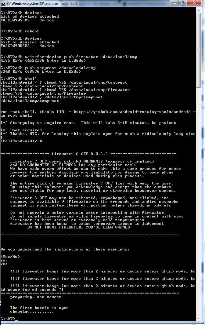

Ich seh schon, wo das Problem liegen könnte.
Es ist essentiell, dass da zuerst ein adb reboot kommt, bevor du irgendetwas mit temproot und firewater versuchst:
5. Push, Prepare, and Execute temproot and firewater:
adb reboot <--important!!!!
adb wait-for-device push firewater /data/local/tmp
adb push temproot /data/local/tmp
adb shell
chmod 755 /data/local/tmp/temproot
chmod 755 /data/local/tmp/firewater

So der Durchgang eben hat nicht gut geklappt aber da war ich schon am temprooten jetzt mache ich alles noch mal in dem ich vorher tmp Ordner leere und dann bekommt ihr einen Screenshot ich werde dieses mal auch wieder eine große Datei kopieren währenddessen.
Warum kopierst du denn bei solchen Vorgängen große Dateien auf dein Gerät?
Du hast die Pfoten von zu lassen, wenn firewater irgendwas macht. Selbst wenn du schon den Power-Knopf drückst bricht der ab.
Lass es einfach durchlaufen und warte.
Hier der neue Screenshot die zwei Zeilen mit tmp Ordner leeren nicht dabei aber damit ihr auch seht das ich wirklich adb reboot mache und es klappt trotzdem nicht................................. Die Zeile beim Ausführen von Firewater ist nicht dabei da ich scrollen muss ^^ also nicht wundern, und ihr seht Firewater kommt nur bis zum zweiten Schritt und dann scheint es als würde es abbrechen ich verstehe das nicht :(
Das mit den Datei kopieren ist Schritt 8i in der Anleitung von Storming als optionaler Schritt wenn Firewater nicht funktioniert.
Edit: Also bleibt mir nur noch der Weg über HTCDev übrig??
Du solltest es aufgeben und den Unlock über HTCDev machen. Danach SuperSU per TWRP installieren und firewater nochmals probieren.
