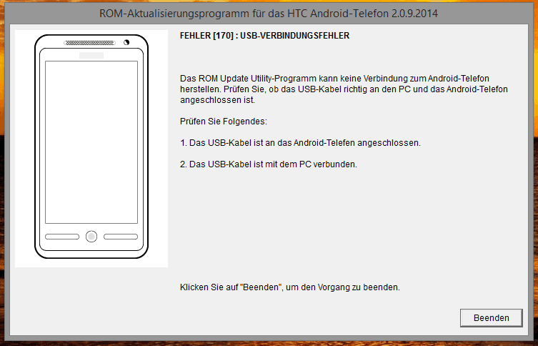

Da liegt ein weiteres Problem. Beim installieren der RUU bekomme ich einen Fehler 171 und es bricht ab. Scheinbar kann der bootloader nicht wieder neu geladen werden. Ich meine ein Treiberproblem auf meiner WIN8.1Kiste :-(

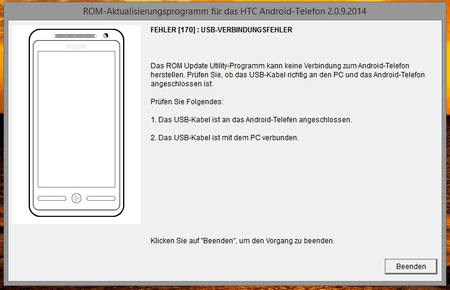

Hab hier eh so etwas das Problem mit meinen USB-Ports. Hab 2 x USB 3.0 und einmal USB 2.0. An dem einen erkennt er mein HTC als "Android Device - HTC Android Interface" und an den anderen net - da läufts iwo unter USB devices. Bei dem einen klappt die adb-Verbindung dafür bricht RUU direkt mit 170 ab und umgekehrt.

UPDATE:
Fehler im Anhang wird bei jeder RUU angezeigt. Fastboot funktioniert aber. Ich versuchs später mal noch mit dem HTC Manager
Dann starte die RUU doch im Fastboot-USB-Modus.
