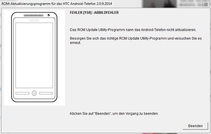

Hallo Schaeferreiner und danke für deine Antwort!
Die Sache mit dem RUU hatte ich gestern auch schon probiert gehabt. Habe es jetzt nochmal mit gesperrtem wie auch entsperrtem Bootloader probiert. Also so dass UNLOCKED oder RELOCKED da steht.
Bei Schritt 1/5, wenn er die Signaturen aktualisieren will, erhalte ich jedoch immer die Fehlermeldung auf dem Bild. Auf dem Display vom Handy erscheint dann das weiß-schwarz-farbverlaufende HTC Logo und weiter geht es nicht.
Als Administrator wurde es ausgeführt, Firewall, Antivirus und UAC wurden deaktiviert.

Die RUU funktioniert nur bei gesperrtem Bootloader, da dein Gerät S-On ist.
In den meisten Fällen konnte man damit erfolgreich das Gerät updaten. Warum bei dir nicht, weiß ich nicht. Ggfs. mal den HTC SyncManager herunterladen (nur für diesen Anlass, dann wieder runter damit) und versuchen, ob es dann nach der Installation läuft.
Sonst unlocken, TWRP 2.6.3.3 flashen, im TWRP Recovery dann auf Wipes/ alles anmarkern, dann Format Data und dann zurück ins Recovery. Dieses Rom herunterladen und die zip in den adb-Ordner ziehen. Dort auf ADB Sideload/ Hebel rüberziehen.Nun die CMD öffnen und eingeben

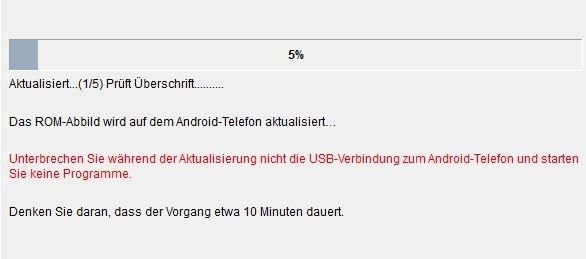

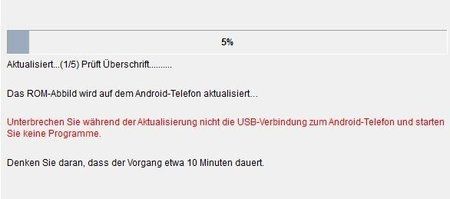

Mit dem RUU gab es nach dem HTC Programm jetzt zwar keinen Fehler mehr, aber er hing dann bei 5% und kam nicht mehr weiter. Siehe Bild.

Das ist das Werkssystem von HTC, aber nicht der Werkszustand deines Gerätes, da du ja ein o2-Gerät besitzt. Mit einem laufenden Gerät kann man sich aber besser um die weiteren Aktionen kümmern. Du solltest auch deine RUU-Downloads mal überprüfen (MD5-Summe). Dazu gibt es viele Programme im Netz, z.B. http://www.heise.de/download/md5-checksum-verifier.html. Denn nach den Angaben im Bootloader wäre die RUU die richtige Lösung für dich zur Rückkehr zum Originalrom deines Gerätes.

Die MD5 Checksum stimmt erstmal überein. Habe das Gerät nun nochmals gesperrt und wieder probiert, den RUU auszuführen. Diesmal auch so, dass ich das Handy nicht von Anfang angesteckt hatte, sondern erst, als die Aufforderung dazu kam. Wieder hing er bei 5% - Prüft Überschrift und kam nicht darüber hinaus. :/
