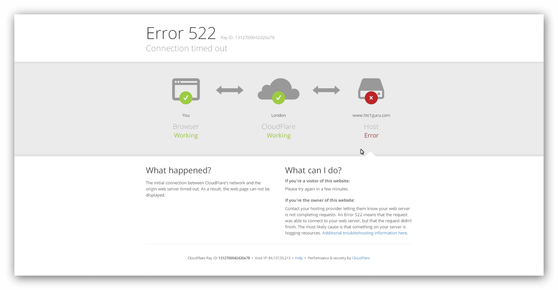

htc1guru.com komme ich momentan nur auf die Startseite der Rest der Server (siehe Anhang) ist momentan glaube ich down. Hätte noch gerne ein Gurureset mit stock recovery ausprobiert ohne Root und dann mit Firewater und Temproot probiert (hoffnung mittlerweile gegen 0 :unsure:)

Das Prolbem ist, das ich nicht weiß, von wo man das Backup bekommen kann, da htc1guru.com down ist.

Htc1guru.com funktioniert wieder finde aber kein 3.63.111.3 Backup
