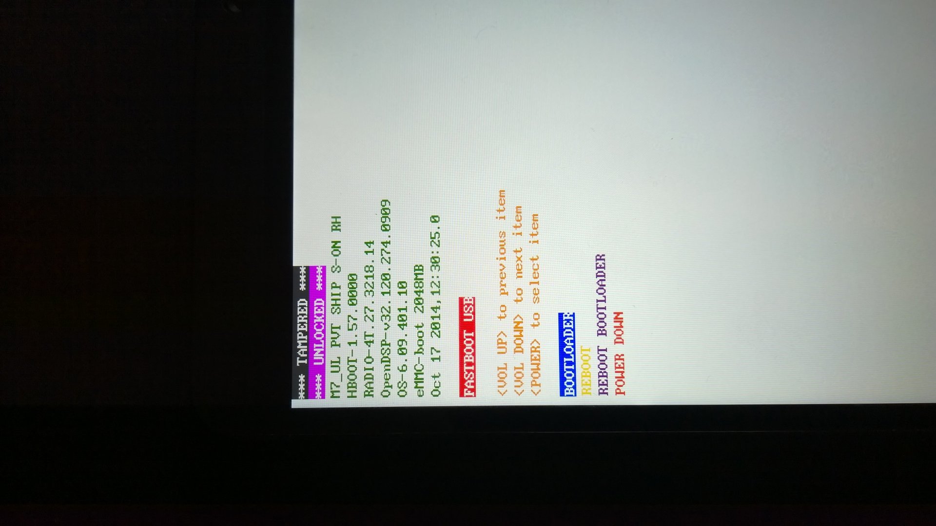

Ich bin schon ein Schritt weiter...
Nach obiger Anleitung habe ich
fastboot flash unlocktoken Unlock_code.bin
erfolgreich durchgeführt und konnte erfolgreich
durchführen.
Jetzt stehe ich aber wieder am Anfang -> Ich will auf Stock zurück inkl. Stock Recovery.
Hier die Daten die ihr wolltet: siehe oben :D
Nein diese Ausgabe gibt die nur die Version der rom(bei die leer) und nicht der Firmware.
Aber du legst ja lieber los als zu warten und das zu machen was man dir empfiehlt;)

Wie gesagt musst eigentlich nur:
1. Unlocken (hast du ja schon)
2. twrp 2.6.3.3 flashen
3. Stock ROM 6.09.401.10 flashen
4. Stock Recovery wenn gewollt flashen
Den letzten Schritt empfehle ich allerdings nur, wenn du es einschicken möchtest oder so ;)
Die ROM weiß ich nicht ob die schon irgendwo hochgeladen ist.. eine nicht so aktuelle firmware wäre besser gewesen :/
Musst du mal googeln ;)
